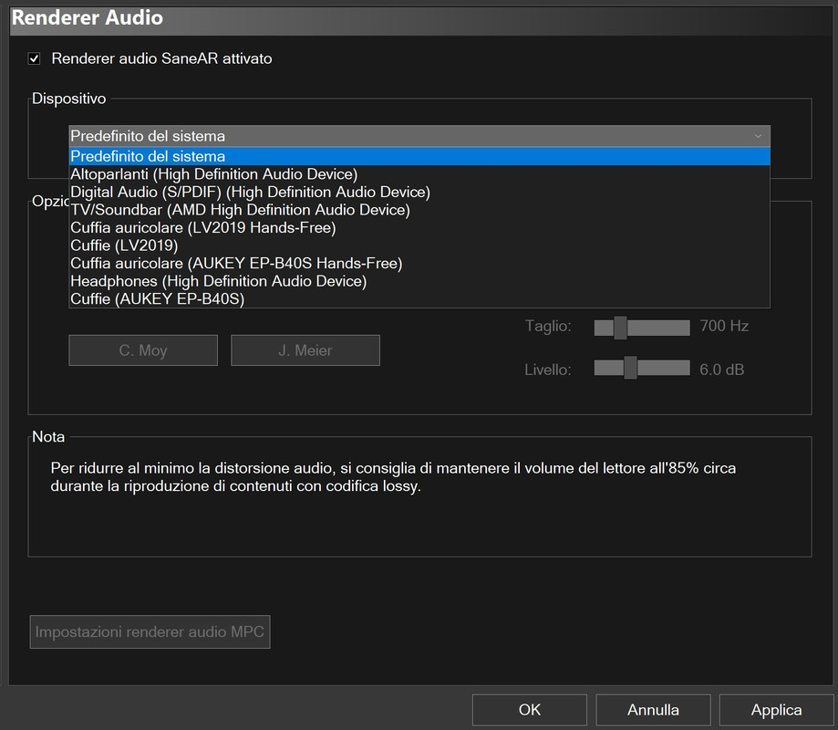

Originariamente inviato da Nones Guarda i messaggi
Devi selezionare come dicevo prima l'output audio corretto
Ho fatto così e ho quell'errore.
IlCavaliereOscuro è offline   Rispondi citando il messaggio o parte di esso
Old 04-03-2024, 12:28   #1642
Nones
L'Avatar di Nones
Iscritto dal: Apr 2009
Messaggi: 2737
Originariamente inviato da IlCavaliereOscuro Guarda i messaggi
Che dispositivi compaiono in lista?

Quindi suppongo che hai selezionato TV/soundbar.
Che file è che stai tendando di aprire? Formato audio?
Ho provato anche con "Predefinito del sistema". Stesso errore.

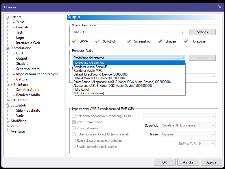

Niente...
Allora prima ho fatto confusione io, non attivare niente in quella sezione Render Audio SaneAR, deflagga tutto.
Vai nella sezione Riproduzione->Output. Precisamente qui:
e da QUI scegli la tua soundbar in hdmi. Se non dovesse funzionare prova RENDER AUDIO MPC.
Niente da fare. Le altre tracce vanno bene ma l'ATMOS proprio non va.

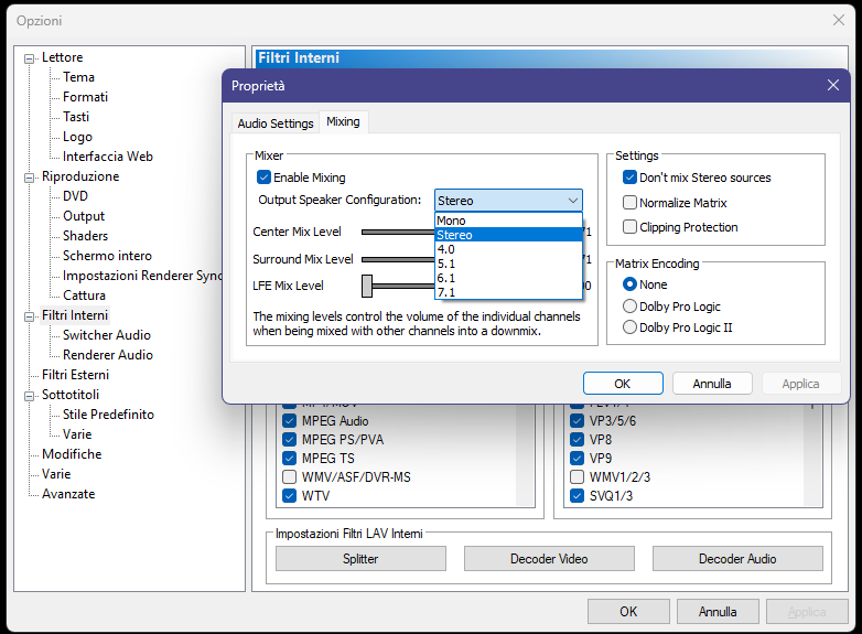

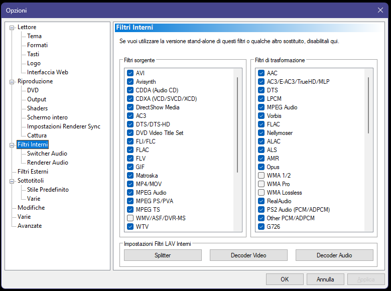

Continuo a vedere il logo sul TV e sulla soundbar solo con l'app Dolby Access.
Uhmmm...ma quell'errore te lo fa ancora?
MPC-HC non è in grado di renderizzare alcune componenti del file. Probabilmente non sono installati nel sistema i codec o i filtri necessari.
Fai un ultimo tentativo, ormai le abbiamo provate quasi tutte
Da questa schermata controlla che sono tutti flaggati:
E da questa abilita il mixer e imposta 7.1:
