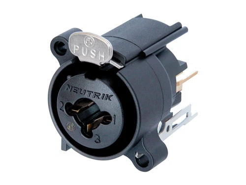

L'ingresso midi ha 5 fori e NON trasporta audio.
Xlr
Xlr Combo (accetta xlr, ma anche jack)
La Ancable non so chi sia
Se non sei sicuro al 100% che il tuo microfono sia dinamico, preferirei cercare l'adattatore Rode che ti ho postato, mi sembra avere più possibilità.
