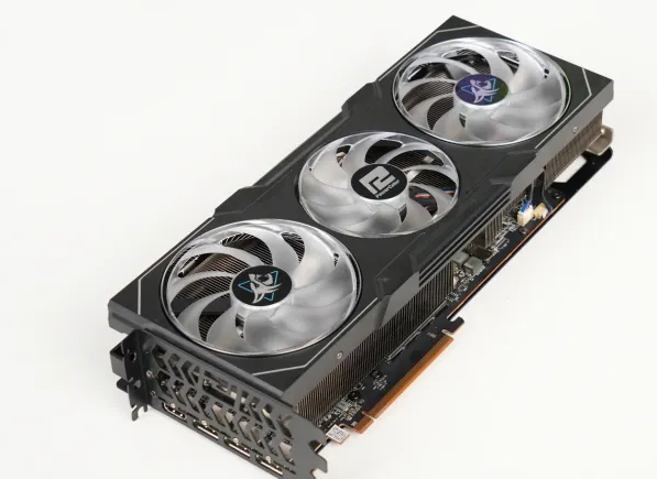

No, una Hellhound

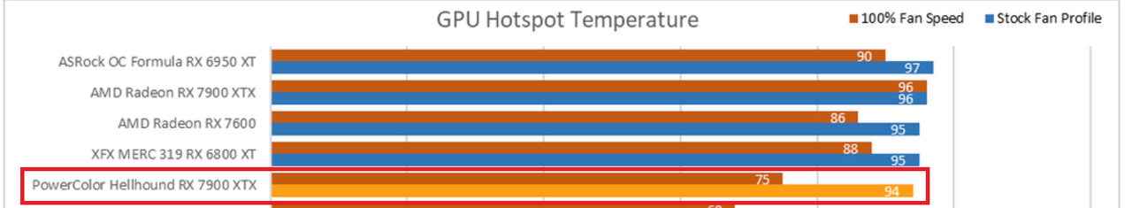

nelle varie review hanno un noto problema di temperature queste hellhound.
Cambia pasta termica e possibilmente i pad delle memorie con dei thermalright da 15W/mk.
Con queste nuove schede video che gestiscono i clock tutti dinamici, voltaggi e temperature per rimanere sempre sotto i 100deg su hotspost, molto produttori non sviluppano più buoni sistemi di dissipazione perchè tanto ci pensa la scheda video.
Considera che la mia in firma a stock (già overclokkata di suo) non arriva a 75 gradi su hotspost con 21 gradi di TAMB.
C'è qualcosa da sistemare...ripasta

la temperatura massima indicata in tabella è letteralmente quella che ho con 3d Mark
un delta così elevato tra temp GPU e HOTSPOT indica un pessimo contatto del dissipatore o pessima pasta termica.
Anche dei PAD pessimi per la dissipatore della VRAM puo' veicolare il calore tramite PCB verso la GPU aumentato la temperatura dell'HOTSPOT.
come ti dicevo sopra, anche dalle review che ho visto io la hellhound ha questo problema sul sistema di dissipazione.

Ok dai allora a breve cambio, vedo se trovo un sistema di raffreddamento completo e se non fanno nulla passo alla sostituzione dei soli pad e pasta termica.

Si, temperatura ambientale 20 °C, ma l'hot spot così alto l'ho visto solo con questo gioco e la cosa mi sembra davvero strana
L'hotpsot può anche superare i 100 gradi non è anomalo
