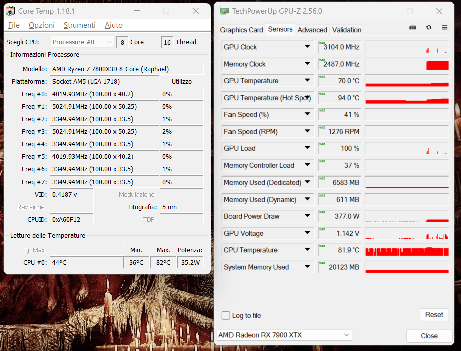

considerando che è anche inverno avere 99 di hotspot è decisamente troppo.
vga in firma?
Si, temperatura ambientale 20 °C, ma l'hot spot così alto l'ho visto solo con questo gioco e la cosa mi sembra davvero strana
PC1: Cpu: 7800x3d Dissi: Noctua NH-D15 Ram: 2x32 GB DDR5 Kingston Fury Mobo: MSI MAG X670E Tomahawk VGA: Powercolor RX 7900 XTX Storage: Samsung 990 Pro M.2 PSU: Corsair RM 850x SO: Windows 11 Pro.
PC2: Cpu: 5700x3d Ram: 2x16 GB DDR4@3200MHz Mobo: Asrock B550 Phantom mini itx VGA: MSi RX 6650 XT Storage: Samsung 990 Pro M.2 PSU: Corsair RM 1000x SO: Linux PopOS

Anche la mia raggiunge i 100° di hotspot anche se mancano delle ventole nel case
Airflow tutto ok?, anche se sarebbe in ogni caso troppo alto e non dovrebbe esserci quello scarto tra gpu e hotspot, anche se il max è 110° per quest' ultimo.
E' un problema noto tra le xt/xtx ma pensavo fosse relegato alle vapor chamber delle vga di riferimento.
Io non avrei di sicuro tardato a ripastare per bene, almeno nella speranza che possa servire, e di solito il suo effetto lo ha.
Ora non so con la serie 7k ma nella serie 6k il problema era riconducibile a un die convesso.
Per me è cattivo contatto, pasta nuova e buona, ma c'è di peggio, roba tipo 70°-112°.
prima, solita, prova da fare: con case aperto la temperatura è inferiore?
poi controlla il flusso d'aria che arriva alla scheda, sempre con case aperto prima di pensare ad eventuali ventole difettose o pasta applicata male.
proverei anche a cambiare la curva delle ventole, magari è poco aggressiva?
altro non mi viene in mente.

Az son 31° di differenza.
Io a 515w tra gpu e hotspot ho una diff di 13°.
Ma è una red devil?

Dopo uno stress test con 3d Mark Time Spy
ventole nr. 02 Noctua da 140 in immissione e una da 120 in espulsione.

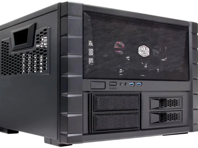

Proverò a case aperto, tenete presente che ho un Hafx XB che lavora in orizzontale
Ma è una red devil?
No, una Hellhound
è la prima vga che ho a cui non sostituisco completamente il sistema di raffreddamento, ma purtroppo quei tempi mi pare siano finiti...alla 970 che avevo prima montai l'Mk26 della Prolimatech con 2 Noctua da 120, non ha mai visto i 70 °C neanche da lontano.
Originariamente inviato da Windtears Guarda i messaggi
Domani provo a case aperto, il flusso d'aria è "ok" nel senso che ha tutte le ventole che può montare il case posizionate correttamente
ho una xt quindi scalda meno ma la mia sotto stress l'hot spot ha raggiunto max i 77°,direi che un hotspot così alto in inverno nn va bene forse è anche colpa del case.
Guardati questa review, giù in fondo trovi le temp dell' hotspot con ventola stock e 100%.
https://lanoc.org/review/video-cards...00-xtx?start=8
ho visto anche altre review e la Hellhound si comporta molto bene.
Sei caldino e posso dirti che powercolor ha riconosciuto dei problemi nella linea di produzione relativi alla pasta termica.
Ora vai a capire se la linea di produzione riguarda tutti i modelli, anche se credo che la pasta termica sia sempre la stessa.
Personalmente avrei messo una bella kryonaut e via.

Terrò monitorata la temperatura anche su altri giochi perché, ripeto, ad oggi una situazione del genere l'ho vista solo su The Witcher 3.
In ogni caso la sostituzione del case è in programma, per quanto riguarda ripastare non sarebbe di per se un problema solo che mi sta sulle scatole perdere la garanzia...per una volta nella vita che non smembro una vga appena presa
edit. grazie a tutti per il supporto
proverei prima a capire se con un migliore airflow la cosa migliora.
la temperatura massima indicata in tabella è letteralmente quella che ho con 3d Mark
Vediamo dai, in ogni caso il case che penso di prendere è questo , purtroppo avendo la fissa dei case orizzontali non è stato facile trovare qualcosa disponibile, anche i Thermaltake orizzontali tutti fuori listino
Ti capisco, io ho ancora questo in armadio
