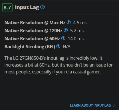

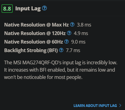

Old 29-12-2023, 12:11   #101895
ColdWarGuy
Iscritto dal: Aug 2019
Messaggi: 1972
aggiunge latenza , ma ne una quantità minore se hai un framerate piu alto, si parla di poca cosa cmq
Poca cosa per i più virtuosi a patto di avere il refresh rate alto, ad esempio il mio MSI :
che è più veloce dell'LG27GN850 :
Non mi è chiaro però cosa succede con Gsync (o affini) e frame rate variabile, comunque ovvio che in un contesto da 70ms come quello riportato da Cutter non è certo l'LCD super fast con i suoi 4-5ms aggiuntivi a rovinare la "festa".
MSRP Is Dead
