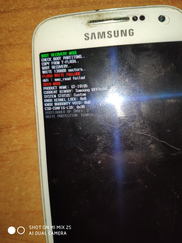

altrimenti comparirà questa modalità di recupero con relativa segnalazione di un problema di lettura/scrittura della emmc
In questo frangente il telefono viene messo in download mode e riconosciuto da Win e ODIN
MA se si prova a flasharlo viene fuori un errore sulla emmc , Odin indica che manca la partizione PIT
Bene , a questo punto non state li a sbattervi con la partizione PIT e il suo ripristino
la Emmc ha un problema
se volete tentare di far partire il telefono per recuperare dati ,l'unico metodo è metterlo nel FRIGO
si lo so , sembra la solita fesseria ma non è così
il freddo ripristina temporaneamente le mancate connessioni del chip (solito concetto dilatazione/restringimento dovuto alla temperatura)
ecco il mio telefono dopo 15 minuti nel frigo
Se qualcuno ha conoscenze o capacità , per ripararlo definitivamente va sostituita o lavorata la EMMC

Sono arrivato alla stessa schermata del tuo post, nel mio caso ho usato la img 4.2.2 da te linkata.
All'inizio pensavo che il problema del telefono fosse un condensatore andato in corto, infatti c'è un condensatore nelle schematiche chiamato L702 che col multimetro mi dà dei valori sospetti,
Per fortuna prima di togliere quel condensatore ho controllato con un alimentatore programmabile quanta corrente assorbiva il telefono premendo il tasto di accensione e mi sono reso conto che il telefono non chiedeva affatto più corrente del normale, ma anzi solo 0.045A !
A quel punto ho trovato questa discussione.

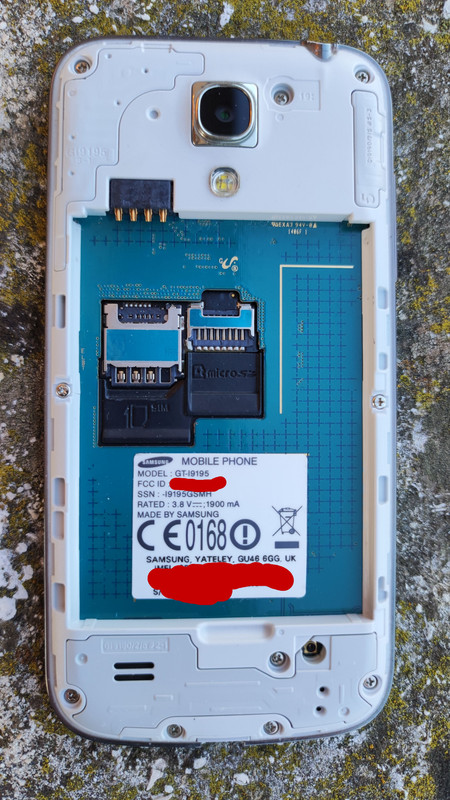

Ciao a tutti ! Purtroppo devo scrivere con rammarico che il mio telefono S4 mini GT-I9195 ha lo stesso problema come qui descritto da Panda.
L'ho collegato l'ultima volta al pc 20 giorni fa e ho notato che nella porta usb ha inchiodato Windows. Ho scollegato e ricollegato il telefono senza problemi, poi nel scollegarlo si è spento all'improvviso e da li non ha dato più segni di vita.
L'ho tenuto caricato 3 giorni, niente da fare. Lo schermo rimane spento e non da nemmeno il segnale del carica batteria (non funziona manco premendo accensione e tasto giù per la recovery).
Se provo a collegarlo in qualsiasi pc (Xp, W7, W10, W11) mi viene fuori "Qualcomm H9808 eccc...) ma non c'è verso che si accenda il telefono.
Ho provato con il frigo ma non ha servito a niente.
A questo punto è partita la scheda madre oppure c'è stato un corto nella porta usb che ha fatto saltare qualche componente?
Se cambio scheda madre, bisogna riconfigurare il tutto? Attualmente come versione di Android c'è la 4.2.2 (con root) e per quelle funzioni (foto ecc...) fa il suo lavoro egregiamente.
Questa emmc può essere scaldata o messo in forno tutta la scheda madre?
Avrei dei dati e rubrica da esportare, il telefono è questo che allego foto https://i.postimg.cc/2STjvXm4/1700234108206.jpg
https://i.postimg.cc/26WfHHp9/1700234108218.jpg.
Grazie.
Alberto
