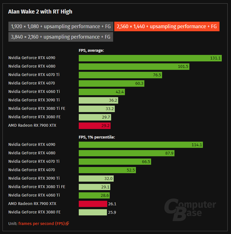

Originariamente inviato da prova45 Guarda i messaggi
Infatti il costo per FPS (senza FG) è quasi IL MEDESIMO se prendiamo 3080 a MSRP 2020 i consumi minori derivano dal pp e ci ha aggiunto FG per rinfrescarla
Ha solo riciclato vecchie performance.
Riguardo a questo, mi chiedevo se :
il doppio della prestazione di una 4070 vs 3080 nelle condizioni sopra descritte è effettivo o vengono inseriti lag e degradazione della qualità di immagine ad un livello tale per cui il vantaggio è solo apparente.
In soldoni, sono numeri buoni solo per le chart del marketing oppure è un vero upgrade 2X della 3080 ?
MSRP Is Dead

Sono effettivi vai tranquillo, solo che nn ce l hai in tutti i titoli ma ce ne saranno sempre piu in futuro

Originariamente inviato da ColdWarGuy Guarda i messaggi
in quel gioco, zero
Originariamente inviato da cody19 Guarda i messaggi
in quel gioco, zero
Vedo che il consenso è unanime
Mi rendo conto che l'argomento è divisivo, soprattutto perchè con certi titoli una risposta benevola darebbe senso ad un upgrade da 3070/3080 a 4070, ma se quell'incremento di FPS è inquinato da LAG ed artefatti allora si rischia di buttare i soldi.
Io ero rimasto che sotto una certa soglia di FPS in raster l'accensione del FG introduceva un importante LAG che rendeva inutile il suo apporto, se non addirittura deleterio, iIl caso presentato dovrebbe ricadere in questa casistica, perchè in raster gli FPS dovrebbero essere circa 30.
E' quindi questa la trappola ordita da JHH ?
MSRP Is Dead
ma forse non hai capito, su aw2 va perfetto, difatti da 30 passo a 60 ma non noto differenze....idem PL con CP
riguardo all'aumento di lag in altri giochi, semmai fosse vero e non vaccata dei bimbi rossi, basta googlare per risolvere
La tua risposta "in quel gioco, zero" sotto il testo "In soldoni, sono numeri buoni solo per le chart del marketing oppure è un vero upgrade 2X della 3080 ?" non è facile da interpretare.
Ma anche "difatti da 30 passo a 60 ma non noto differenze" devo intenderla come :
1) gli FPS aumentano ma non te ne accorgi, quindi l'update è inutile
2) non c'è differenza di lag tra FG OFF ed FG ON
MSRP Is Dead
intendevo zero problemi, difatti ho pure evidenziato in neretto il tuo dubbio
In AW2 se sto a 45fps con FG diventano 70 e siamo già ai limiti della mia percezione di fluidità, preferisco 60 e oltre puliti e 100-110 con Fg li è un burro e noto la differenza dai 60 ai 100-110, quindi funziona ? SI!
Ti ricordo che stiamo parlando di un caso specifico, 4070 vs 3080, 30 FPS con FG OFF e 60 FPS con FG ON, possiamo quindi dire che Mikael sta bellamente ignorando l'upgrade 2X facile facile della sua scheda con una 4070 ?

Diciamo che il FG ha bisogno di una buona base per essere quasi insignificante in termini di input lag. Ma ovviamente ne aggiunge e nei giochi Single non è quasi mai un problema, anche se parti da 30 fps.
Chiaro che più è frenetico il gioco più te ne accorgi. Ma, cosa molto importante, la fluidità aumenta in ogni caso come sensazione.
Non è come FSR3 che anche se leggi più fps oltre all'input lag extra non aumenta la sensazione di fluidità, dciciamo
Su schede nvidia sembra che attivando l'FSR3 più il reflex si sopperisce quasi del tutto.
Sulle schede amd è l'anti-lag che performa meno del reflex da quanto ho capito.
Ti ricordo che stiamo parlando di un caso specifico, 4070 vs 3080, 30 FPS con FG OFF e 60 FPS con FG ON, possiamo quindi dire che Mikael sta bellamente ignorando l'upgrade 2X facile facile della sua scheda con una 4070-ti ?
non avrebbe senso al 90%...10% se proprio sbava per giocare alla grandissima 3-4 giochi
ho letto che l'annuncio di gta6 sarebbe imminente
Ignoro che non passerò mai da 3080 a 4070 per qualche gioco, sarebbe fare il vero gioco di JHH.
Cmq il DLSS3 non l'ho provato e testato con mano, ma i grafici tipo Igor (non il primo che passa), con i suoi strumenti, a frame bassi ha notato anche molta latenza.
Quindi da 30 a 40fps, dovrei vedere la percezione di fluidità, ma sicuramente potrebbe essere meglio giocare a 50-60fps con FG più input che 30-40fps.
Sarebbe opportuno avere una base più alta in partenza. Su 60-70fps e ci aggiungi il FG, ti cambia l'esperienza, e l'ho provato con FSR3, immagino con DLSS3.
