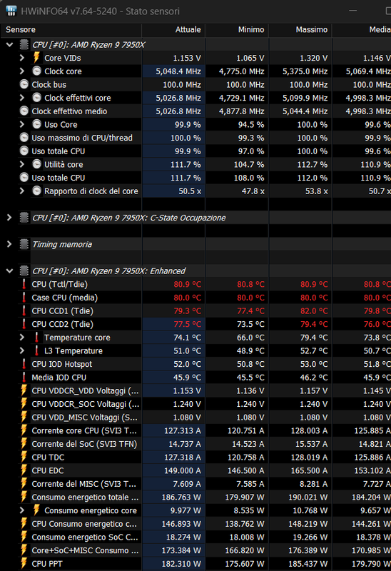

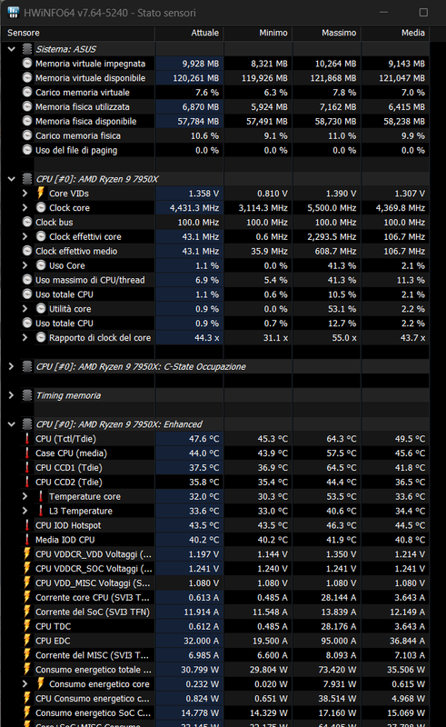

Nel mio caso ho questo:
Sotto stress massimo
Idle con firefox e thunderbird aperti
