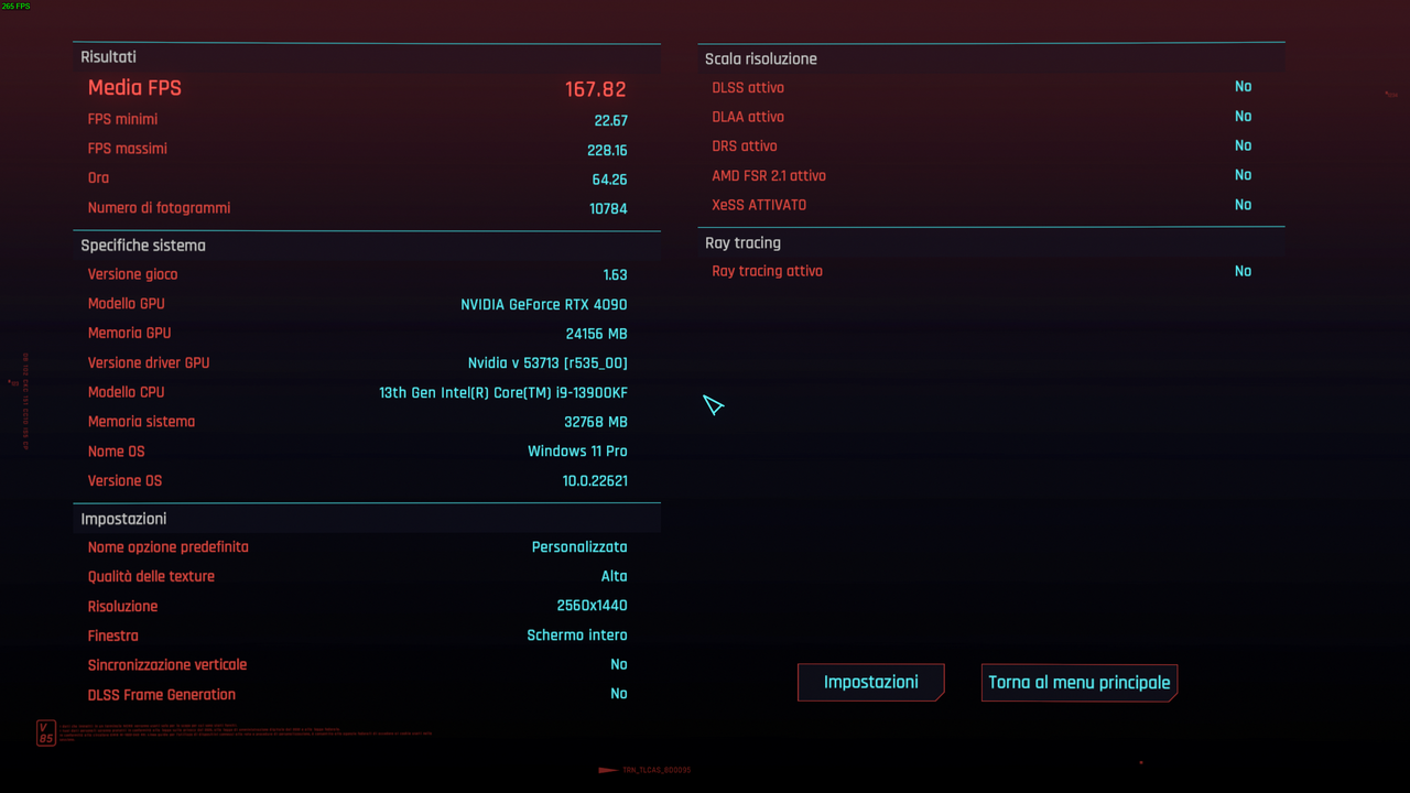

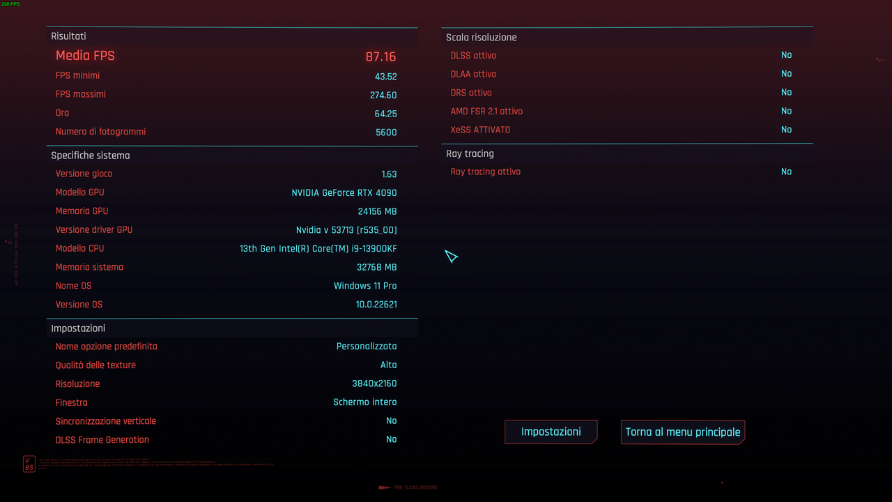

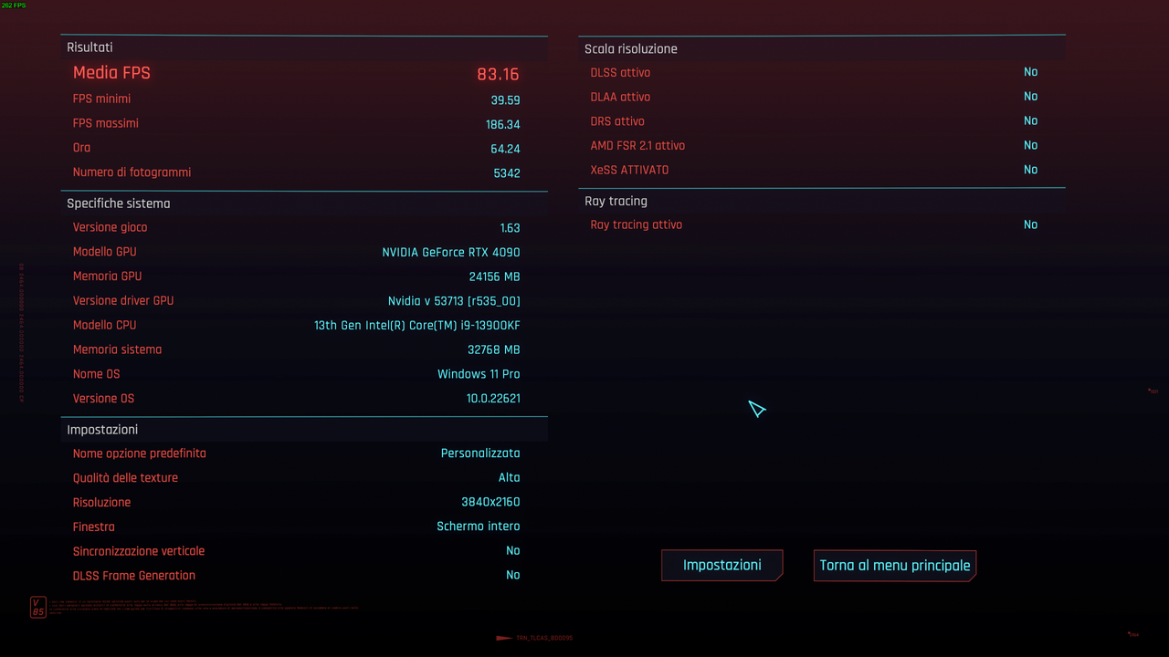

non era riferito al singolo gioco, ma al tipo di gioco, cyberpunk a 1440 raster
tranne che per la scienza, non penso che esista qualcuno che lo giochi cosi con una 4090 ma anche con le piu piccole penso che tutti abilitino RT o PT con dlss e FG
cmq per curiosità ho provato anche io cb77 a 1440 raster e la gpu non ha mai superato l 98% usage, segno che si è cpu limited in queste condizioni...fps medi bench 160, ho la cpu a 5.4, magari a 5.6 vedrei 99% ^^'
1440p 2835mhz
2160p 2835mhz
Ultima modifica di amon.akira : 26-08-2023 alle 15:56.

esempio rifatto a 1440 a 3075mhz e ho fatto 2fps in piu da 165 a 167
invece a 4k a 3075mhz ho preso 5fps in piu
