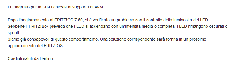

Segnalato il problema con la gestione automatica della luminosità dei LED, ma pare ne fossero già a conoscenza.
Dispiace per chi fosse contento di questo bug, basterà non aggiornare alla prossima versione per tenerselo com'è.
