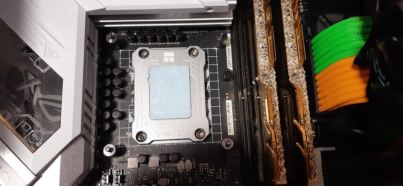

Io ed altri due utenti non abbiamo riscontrato miglioramenti se non nell'ordine di 1-2 gradi sui core. Ma essendo molto ballerini ed essere molto soggetti a variazioni è impossibile fare una media.

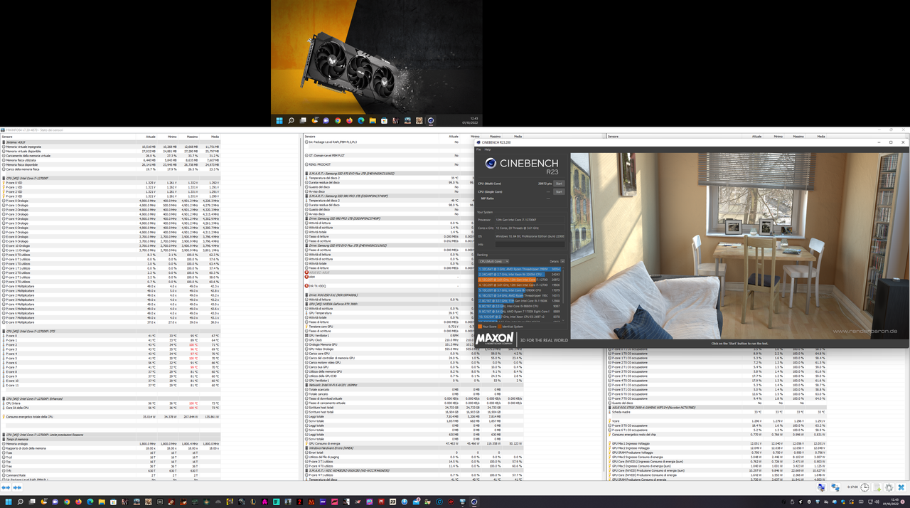

1) Cinebench r23 - 4.9 ghz all core 1.279v (sui minimi) - (prima dell'uso dell'oc frame di thermalright)

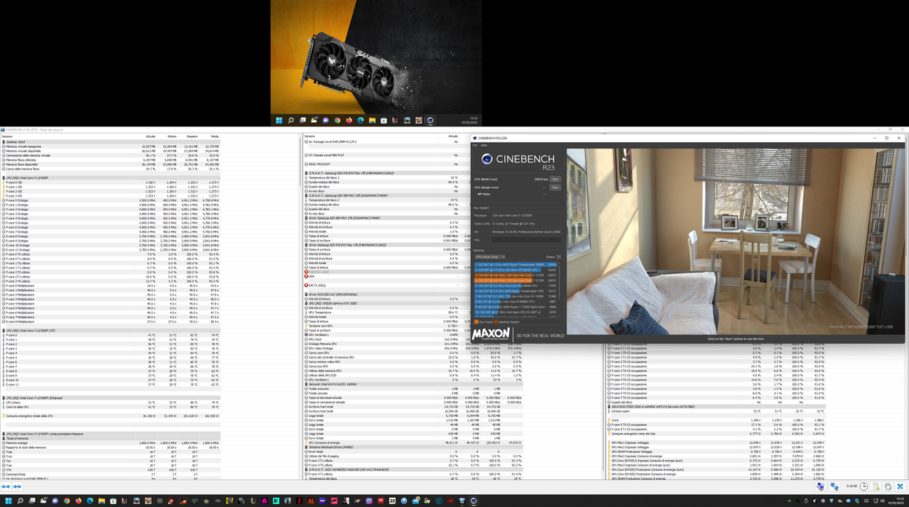

2) Cinebench r23 - 4.9 ghz all core 1.279v (sui minimi) - (dopo dell'uso dell'oc frame di thermalright).
15 gradi di differenza sui core più caldi. I consumi di picco sono in linea con quelli del test ante oc-frame, mentre i punteggi sono bassi perchè debbo un pò ottimizzare le impostazioni da bios.
Pienamente soddisfatto, meglio di un delidder e dell'uso della pasta a metallo liquido

Wow miglioramentone, quello che ho preso io con il delid praticamente, devi avere avuto una scheda col bracket un po' sfigatello.
Comunque si, il tuo score è piuttosto bassino, il mio a fa circa 23000a default, c'è qualcosa di strano.
C'è un'altra cosa che noto, non so da quanto fosse acceso il pc nei 2 screen, ma gli e-core non ti scendono a 400mhz in idle?
Core i7-13700k P-57x E-45x R-50x 1.3v / P-58x R-51x 1.352v, Msi Z690 Tomahawk Wifi Ddr4, 32gb ‎G.Skill Trident Z 4100c15-15-15-32-G1, 980 Pro 500gb + 970 Pro 1TB, Corsair AX760, RTX 3070 FE, Custom Ekwb

No sono i p-core
Si anch'io di solito faccio sui 23000 e passa avrò attivato qualche opzione di risparmio energetico in bios o qualcosa del genere, debbo un attimo vedere

ho preso il Thermalright LGA1700-BCF sull amazonia, vedremo se mi apporta dei miglioramenti
