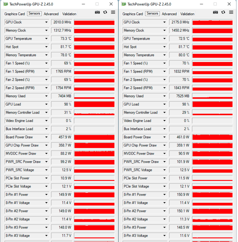

Originariamente inviato da caccapupu91 Guarda i messaggi
@fraussantin
PCIe Slot Power/Voltage, non è la mobo che da corrente alla scheda? ò.o
Si infatti ,ma la mobo la prende dall'alimentatore gia trasformata credo.(almeno il 12v)
quel 11.3v, pietà per questi poveri alimentatori D:
E' un ALI da test che ha 10 anni.
Per capire Mike, gpuz vede l assorbimento lato scheda video, quindi sarebbe lecito che riportasse un solo connettore con intero assorbiremo, dato che la 3090ti ha il 16pin. O dici poche l assorbimento è gestito suddividendo in tre le fasi?
Non cambia niente Thunder, lo standard è AWG20, quindi cavo nativo, adattatori o cavi classici 3x8 pin siamo sempre li.
Aumentando il consumo, aumentano le fasi ed i VRM per le GPU.
Ad esempio, la tua GPU ha 3 VRM che pilotano e suddividono le fasi per GPU, pci e, e vram.
La 3090ti strix, aumenta le fasi a 28 e collega ben 5 VRM che si occupano di ripartire le fasi ai 3x8 pin (o cavo nativo).
La scheda su TPU l'hanno testata con un ALI di fine 2017 da 850 watt seasonic.

Messaggi: 18096
Non so che test siano, ma io vedo la 3090ti egregiamente ripartita con quel cavo.
Per abilitare i 600watt serve il 4x8 pin del cavo, non il 3x8.
Come possono darti una scheda da 600 watt con un 3x8 pin.
La questione adattatori è vero, ma considera che è un grosso adapter tutto AWG16, roba che solo pochi ali possiedono, non sono certo cavetti da nulla.
AWG16 o cavo nativo è praticamente uguale.
Nativo: 6 x 8,3A x12 = 600watt
8 pin AWG16 : 3 x 8,3 x 12 = 300 watt, x 2 cavi 600.
Quella ripartizione è no sense.
Però chi gestisce la richiesta di corrente, anche nel caso del 4x8 pin con adattatore unico sulla gpu?
Chi gestisce quanta e da dove farla passare? L'alimentatore dovrebbe?
Perché quel test mi sembra alquanto allarmante. 300w su un connettore che ne può reggere solo 150 non mi sembra da sottovalutare. No?

Originariamente inviato da davide155 Guarda i messaggi
Quel test lascia il tempo che trova, come ho mostrato i VRM della GPU ripartiscono perfettamente a tutti i connettori.
Quando metteranno il cavo da 4x8 pin, i VRM piloteranno il carico sui 4 connettori, quindi anzichè leggere 3 valori, ne leggerai 4.
I VRM tarano la corrente grazie al controllo di alcune fasi dedicate.
Il procedimento, che sia 1 cavo o 4 cavi cambia nulla.
