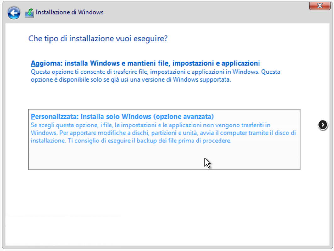

Oramai formattare un pc è alla portata di tutti. Con Media Creation Tools di Microsoft crei facilmente una pendrive di Windows 11, riavviare forzando l'avvio da chiavetta e seguire dei semplici passaggi che posso indicarvi anche io stesso qui. La parte noiosa è fare prima il backup dei dati personali (basterebbe copiare tutto in D: ) e al termine della formattazione installare nuovamente tutti i drivers e programmi abituali.

Lo schema automatico di partizionamento dell'SSD (ma vale per qualunque unità in cui viene installato Windows) in fase di formattazione prevede un spazio di circa 100MB, non visibile da OS avviato, in cui vengono immagazzinati alcuni dati di avvio dell'OS e a volte i codici di licenza di Windows stesso; A volte nei PC appena acquistati e mai formattati è presenta anche una partizione nascosta di Recovery (ripristino allo stato di fabbrica).
Come me in molti preferiscono eliminare qualunque traccia del precedente OS e lasciare che il nuovo schema venga impostato/creato automaticamente da Windows in fase di formattazione.
Ci tengo a precisare che appena installato Windows 11 la licenza sarà presa da BIOS, per cui Win11 Home. Nel mio caso che avevo un codice di licenza extra di Win10 Pro ho dovuto successivamente cambiare il Product Key per il cambio di versione.

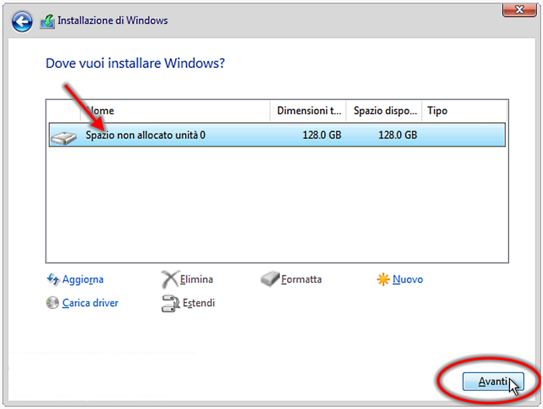

Non ho ben compreso la tua finalità.
In fase di formattazione scegliendo una installazione "Personalizzata" ti visualizza lo schema di partizione esistente sugli hard disk presenti nel pc, selezionandone uno si può scegliere di eliminarlo ed automaticamente si formerà uno "spazio non allocato"; man mano che si eliminano tutte le partizioni questo spazio non allocato logicamente aumenta di dimensioni. Selezionando poi questo spazio non allocato e proseguendo nell'installazione di Windows automaticamente verrà partizionato con lo schema di default di windows, non c'è bisogna che sia tu a creargli partizioni ad-hoc.
Bisogna fare MOLTA attenzione alle dicitura "disco 0" e "disco 1" che sono fisicamente i due hard disk presenti nell'N580VD, per cui le diverse partizioni sono in uno o l'altro e se si vuole eliminare tutte quelle presenti sull'SSD (disco 1) occhio a non eliminare anche quelle sull'HD (disco 0). Lo specifico perché una volta per fretta ed errore ho eliminato tutte le partizioni comprese quella dell'HD dove avevo il backup dei miei dati e ho dovuto smadonnare un'intera giornata per recuperare quei dati con programmi specifici!

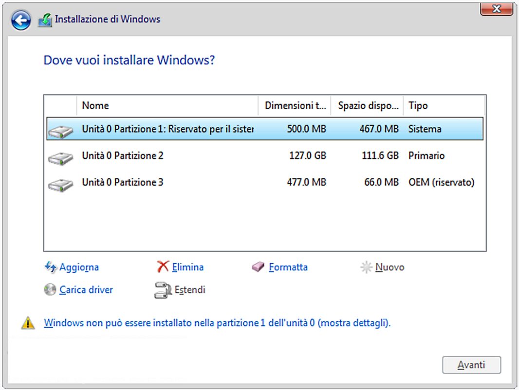

quindi hai eliminato anche la "Partizione di sistema EFI" ? nel mio pc da 260 MB.
Grazie mille della disponibilità, mi sto informando anch'io per fare una installazione pulita di windows 11
Non c'è una partizione EFI. Forse tu intendi UEFI che sarebbe il tipo di BIOS, ma non c'entra con le partizioni e formattazioni.
Il modo più semplice e chiaro per far capire come funziona una cosa è con....i disegnini!
Avviata la chiavetta USB (creata con Microsoft Media Creation Tools) dopo una serie iniziale di schermate si arriva a questa:
Selezionando "Personalizzata" si arriva in questa schermata in cui è indicato lo schema attale degli SSD/HD presenti nel PC:
Come si può notare viene indicato innanzitutto il disco fisico "Unità 0" (in caso di presenza di secondo HD ci sarà anche "Unità 1") e poi la partizione. In questo esempio sono presenti due partizioni nascoste prima e dopo il "primario" cioè il famoso "disco locale C:" dove è installato l'OS; selezionandone uno ad uno e cliccando su "elimina" si ottiene un unico "Spazio non allocato" della capacità totale dell'Unità di riferimento. Nel caso del nostro N580 con due hard disk fisici presenti, dovrete eliminare tutte le partizioni presenti nell'SSD che almeno nel mio caso corrisponde all'Unità 1 e non toccare tutte le partizioni (dovrebbe esser una sola) del secondo HD Unità 0. In ogni caso ve ne renderete conto qual è l'uno e l'altro dalla capacità totale delle due unità (512GB l'SSD e 1TB l'HD).
A questo punto selezionando lo spazio non allocato e andando avanti, Windows partizionerà in automatico l'SSD come nello schema iniziale che avete riscontrato (ma che non vedrete se non alla prossima formattata!).
Il resto lo conoscete già, avvio di Windows e installazione dei drivers e programmi.

Originariamente inviato da Granato Guarda i messaggi
L SSD da 256gb che ho messo, non l ho partizionato... L ho dedicato tutto alla partizione C di Windows, per cui tutto l hd meccanico (non ho quindi partizionato nemmeno questo) è dedicato tutto ai dati (partizione D).
All epoca, invece, quando non avevo un SSD, l unico hd meccanico che avevo, lo partizionavo in 2 unità (C per il sistema operativo e D per i dati).
Quando formattavo, non eliminavo entrambe le partizioni (altrimenti perdevo anche i dati in D) e mi limitavo a cancellare e ricreare solo la partizione C.
Ecco perché ho chiesto per quale motivo hai eliminato tutte le partizioni e le hai ricreate. O forse non ho ben capito che hai fatto
I vecchi notebook avevano fisicamente un unico hard disk con due partizioni al suo interno, uno per l'OS (C) e l'altro per l'archivio (D), così che in caso di formattazione si agiva solo sulla prima partizione senza toccare la seconda. La logica resta identica solo che alle due partizioni corrispondono anche due hard disk fisici differenti. Il vantaggio sta nel fatto che in caso di malfunzionamento dell'hard disk in cui è installato Windows, i nostri dati sono al sicuro sul secondo hd fisico, cosa che non sarebbe vera in caso di malfunzionamento dell'unico hd in cui sono presenti entrambe le partizioni.
Io per far rendere meglio l'idea faccio sempre l'esempio di un mobile (PC) in cui ogni hard disk è un cassetto (Unità 0,1,2,ecc), ogni cassetto può esser o meno suddiviso internamente in scomparti (partizioni). Nel cassetto dove è installato l'OS è presente in realtà un "doppiofondo" che sono quelle partizioni nascoste create automaticamente da windows in fase di formattazione. Se elimino completamente qualunque partizione presente nel cassetto Unità 0 (o quella di riferimento OS) e procedo con l'installazione di windows verrà ricreato autonomamente quel "doppiofondo".
La domanda semmai è "che succede se non elimino quelle partizioni nascoste ma solo quelle in cui è installato il vecchio windows?" Probabilmente niente, il nuovo Windows sovrascriverà i dati presenti nella partizione nascosta ma a scanso di qualunque residuo del vecchio sistema si preferisce eliminare tutto e partire da una condizione "Pulita".
Spero di esser stato abbastanza esaustivo.

Originariamente inviato da ale7485 Guarda i messaggi
Innanzitutto grazie mille, ho visto la "partizione EFI" guardando in "Gestione Disco"
Quindi non compare poi in formattazione quando si installa.
Perfetto, di nuovo grazie mille per il chiarimento e per la disponibilità.
