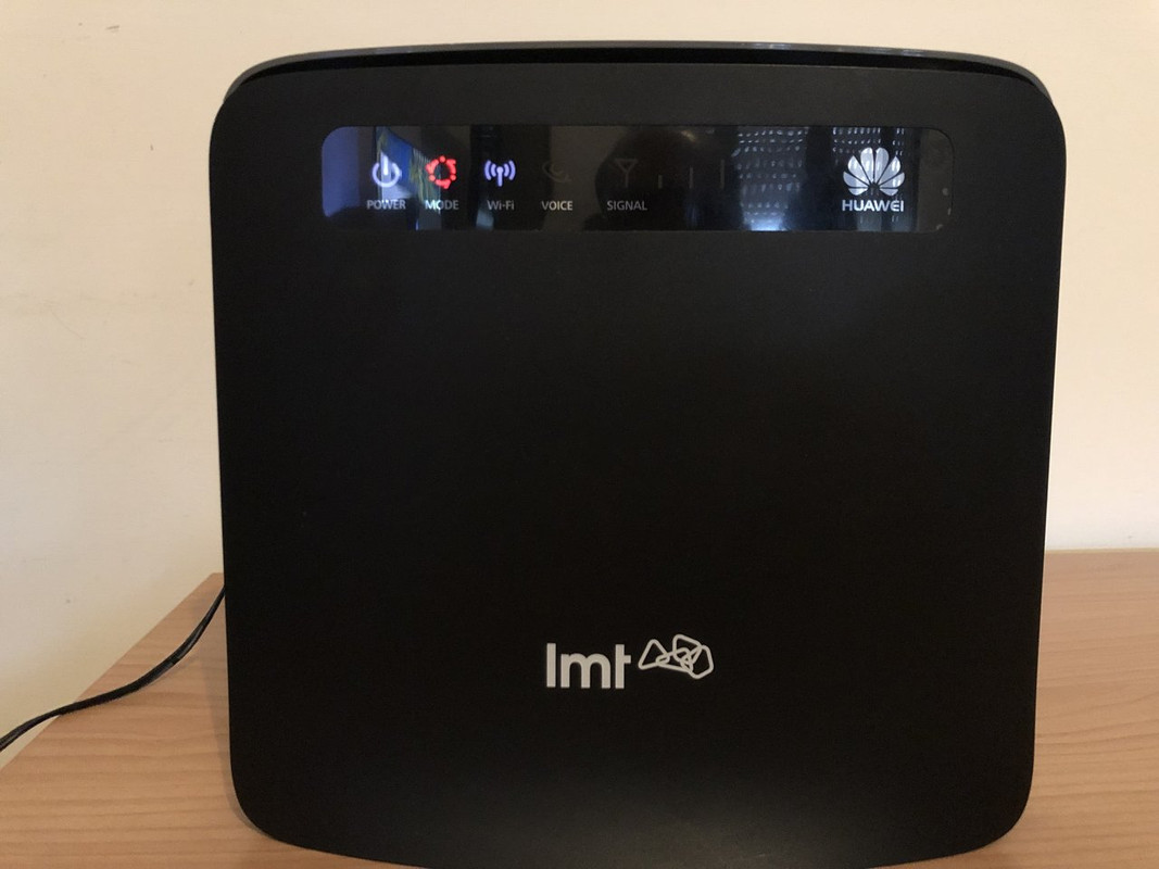

Sera ragazzi ho un ROUTER HUAWEI E5186s-22a che non uso da un pò, se qualcuno è interessato all'acquisto mi contatti in privato.
Case Corsair 4000D - Ryzen 7 5800X3D - ASUS Tuf LC240 - ASUS TUF Gaming X570 Plus - 16GB G.Skill 3200 C14 - Lexar NQ790 1TB - Asus RX 6750 XT - Ali Corsair RM850x Shift - AOC Agon Pro 31.5 OLED - Razer Tartarus + Razer Basilisk V3 + Razer BlackWidow X Chroma
