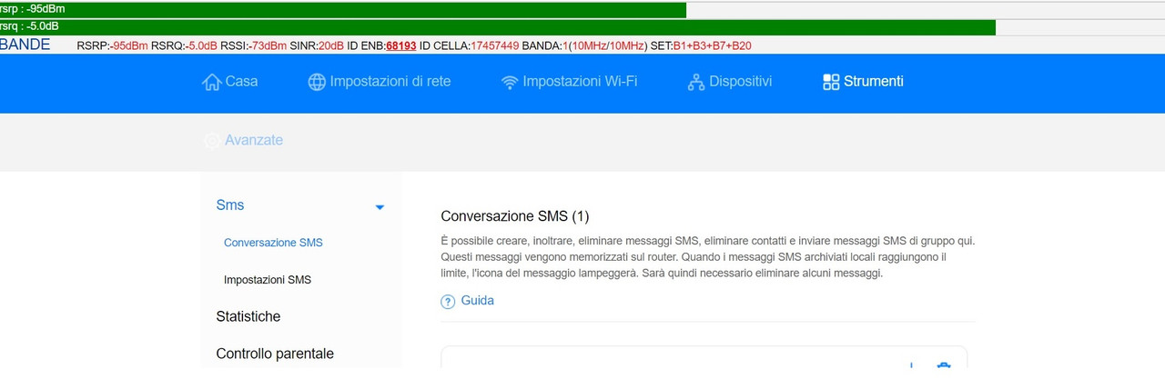

Parametri del mio Huawei... come sono ?
finalmente dopo tanto sbattimento... ed aver aggiornato Edge alla nuova versione sono riuscito ad utilizzare l'Hack di mio nonno ( ....
secondo voi come sono i valori e come possibile migliorarli ??
Thanks...
joepesci è offline   Rispondi citando il messaggio o parte di esso
Old 31-01-2021, 12:49   #17884
nemozx
Iscritto dal: Sep 2002
Città: RIMINI trattative concluse + di 200
Messaggi: 6751
Originariamente inviato da joepesci Guarda i messaggi
Thanks...
meglio di cosi? puoi cambiare antenna
