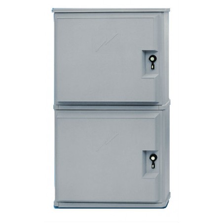

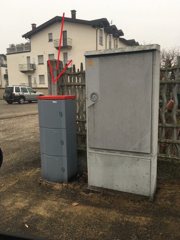

***Notizia da prendere con le pinze***
Tim da pochissimi giorni, starebbe iniziando ad attivare da Nord a Sud (dunque senza priorità di zona), il VECTORING su armadi a 200 Mega con piastre Huawei o Nokia.
Il vectoring non verrà attivato su armadi a 100 Mega, esclusi quelli che si trovano nelle aree bianche (aree coperte solo da ADSL o neanche quella, dove la FTTC è arrivata durante il lockdown).
Ulteriori info:
- Portante agganciata dalla porta ottica in armadio: 360 Megabit;
- Sarà aumentata anche la banda dall'OLT (armadio) alla centrale, da 1 Gbit a 2.5 Gbit;
- Dove c'e' il contatore piu' piccolo, dovra' intervenire prima Enel, e poi si provvedera' a installare il modulo aggiuntivo. Esempio, dove esiste il contatore a palina tipo questo:
Andrà preventivamente sostituito con uno dei moduli stile "armadietto" tipo questo:
....o in stile Enel:
In quanto il modulo vectoring verrà installato al loro interno. Andrà quasi certamente cambiato anche l'alimentatore e/o la scheda di alimentazione, in quanto il vectoring sarà particolarmente "energivoro".
Ultima modifica di Bigbey : 12-10-2020 alle 21:11.
Il contatore enel da 3kW basta e avanza visto che gli alimentatori sono da 350/420W, quindi non serve cambiarlo. Al limite verrà cambiato l'alimentatore da 350W con uno da 420W.
