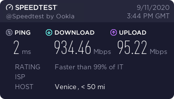

Old 11-09-2020, 16:41   #23446
MircoT
Iscritto dal: May 2001
Città: Venessia...
Messaggi: 2395
Originariamente inviato da Wawacco Guarda i messaggi
Peccato non avere un confronto di parametri di banda.
perchè semplicemente non esistono i parametri di banda nella ftth. non c'è una portante da negoziare.
nella ftth gpon il link è sempre 2.5gbit/1,25gbit (indipendente dalla distanza), tenuto su dall'ont (o dal sfp nel caso del tim hub, a volte). poi viene applicato il profilo (in centrale) del tuo contratto. tim, ad esempio, 1000/100.
quindi da quel punto di vista non cambia nulla da router a router e in particolare tra tim hub (plus o meno) e fritz 7590.
per capirci: con entrambi lo speedtest sarà circa 935/95 (ad albero gpon non saturo).
qui un test fresco con ftth tim e 7590:
Sistemista Domino
Ultima modifica di MircoT : 11-09-2020 alle 16:54.
MircoT è offline   Rispondi citando il messaggio o parte di esso

Solo da pc avevo comportamenti strani: Outlook mi diceva che ero offline ma poi scaricava la posta, il launcher di Epic non ne voleva sapere di connettersi (quindi niente Fortnite) e il Boinc manager non caricava/scaricava le work unit. Nessun problema lato browser e perfetta connessione del launcher Origin per Apex.
Ho infamato Microsoft perchè questi problemi mi erano usciti dopo l'aggiornamento di Win10 alla vers.2004, soprattutto perchè in molti lamentavano problemi di connessione dopo aver aggiornato.
Sono stato 15 giorni a cercare di risolvere il problema senza mai riuscirci, ed ero a un passo dalla formattazione del pc.
Poi una sera stavo riorganizzando la scrivania ed ho spento il router per sistemare i cavi. Riacceso il tutto e problemi magicamente risolti.
Non so che problemi potesse avere, forse non si aprivano le porte necessarie per quei servizi...
Secondo me è qualche bug della 7.20, bisognerebbe segnalarlo ad avm.
