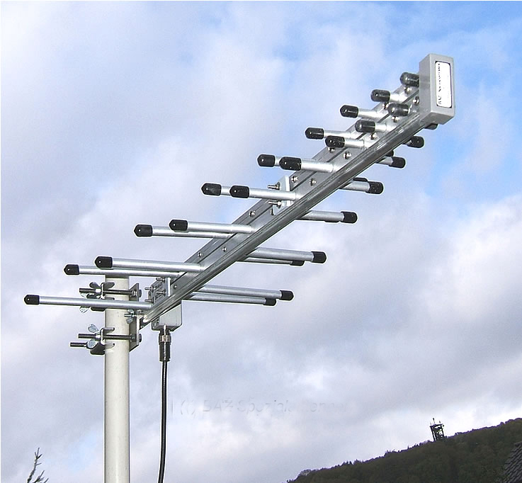

Se per senso unico intendi la mia avversione a portare un cavo ethernet in esterno sul tetto, questo è sicuro.
Al tuo posto avrei messo due antenne yagi sul tetto ed avrei portato al router due cavi satellitari a bassa perdita da 50 ohm. L'elettronica sarebbe rimasta più al sicuro e il segnale sicuramente migliore. Non guardare il dato della velocità del test che vuol dire poco. Le trasmissioni LTE sono trasferite a pacchetti e anche se un pacchetto non va a buon fine, viene conteggiato come trasferito. Attacca un oscilloscopio al ricevitore così ti togli ogni dubbio.
Per quanto riguarda non aver provato le soluzioni testate da altri, fidati...

Ancora ...non mi interessano antenne e cavo coassiale sul mio impianto!!!
Non a caso ho acquistato pure il B2338-168 per il prossimo 5G
Beh, non sai cosa ti perdi!

Non so cosa mi perdo...ma sò cosa ci guadagno
Evitare una discesa da 25Mt di cavo coassiale
Ma no. Il router lo metti appena sotto le tegole in posizione riparata.

Ho cablato una rete lan dove c'è l'arrivo modem, quindi sarebbe utilizzato via Ethernet per i TV/PC, mentre i cellulari useranno il loro piano tariffario, dedicando il modem alle apparecchiature in casa.
Sono anche interessato a dotare di antenne esterne il modem, non dico una Yagi esterna ma magari quelle piccoline che montano dietro.
Domanda, va bene come modem o c'è di meglio? sto leggendo la discussione ma nel caso intanto chiedo, e mi scuso ancora se sono sfaticato...

Originariamente inviato da Abel Wakaam Guarda i messaggi
Il caso non esiste quando si parla di segnali radio e tecnologia.
E' mai possibile che tutti gli amici che ho aiutato a fare questa scelta siano fortunati?
Nessuno ha avuto bisogno di antenne esterne, nessuno ha un download inferiore alle limitazioni della sim che ha scelto.
Non tutti probabilmente hanno un sottotetto, ma sicuramente un locale o un balcone nella posizione ottimale. Una soluzione si trova sempre se la si vuole cercare prima di arrivare a mettere sul tetto un'apparecchiature elettronica.
E qui ti sbagli... io ho tutte le finestre rivolte in direzione opposta alle BTS del paese e in direzione della BTS ci sono dai 3 ai 7 muri nel raggio di 30 metri tra me e il vicino.
I cellulari spesso non prendono nemmeno una tacca per telefonare e devo uscire in cortile per rispondere. Al primo piano la ricezione è migliore ma comunque pessima. Con il B525s vicino alla finestra stavo fra i 5 e i 10 Megabit molto instabili e con diverse cadute di linea. Non ho soffitte e sottotetti.
Se non metto antenne/cpe esterne io non arrivo ai 15 Megabit, altro che ai 30.
E la situazione cambia di pochissimo tra TIM, WIND3 e VODAFONE visto che le BTS più vicine sono tutte nello stesso posto.
Probabilmente ci accontentiamo di 30 Mega in download spendendo 4,99 Euro al mese, così come probabilmente non sapremmo che farcene di una velocità maggiore, considerato che i film su Netflix non strappano alla massima risoluzione.
30 Megabit vanno più che bene per quasi tutti gli usi casalinghi di un utente medio/avanzato.
Poi, se non erro, il Mikrotik non ha le porte gigabit, quindi se ci collego un Cloud avrà anche delle limitazioni di trasferimento mica da ridere.
Dipende dal modello. Per uso interno c'è anche Gigabit, comunque c'è comunque da aggiungere uno switch gigabit e un access point al Mikrotik.
E poi la limitazione è la linea LTE attorno ai 30 megabit, la Gigabit non la usi in ogni caso.
Sia ben chiaro, non sto affatto criticando le scelte altrui perché ovviamente ognuno è giusto che faccia ciò che meglio crede. Quel che vorrei far comprendere a chi si avvicina adesso a questo mondo è che si può avere una buona linea 4g in molti modi e se lo si può fare senza portare un cavo dati sul tetto, è molto meglio.
Dimenticavo, ma se uno non ha nemmeno un tetto, dove lo mette il Mikrotik?
Si può sempre montare un palo in giardino Molte installazioni FWA sono fatte su pali dedicati esterni alla casa.
Non siamo qui a farci la guerra, ma a portare le nostre esperienze in base agli es

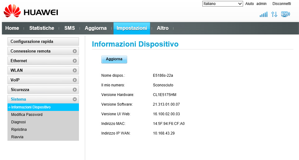

Ma, se nonostante tutto, ottengo delle buone prestazioni con un Huawei E5186s-22a appoggiato in una nicchia dentro casa, perché mai devo scegliere la strada più complicata?
Fai benissimo! Se anch'io prendessi 30 Mbit con il router in casa non guarderei soluzioni esterne.
