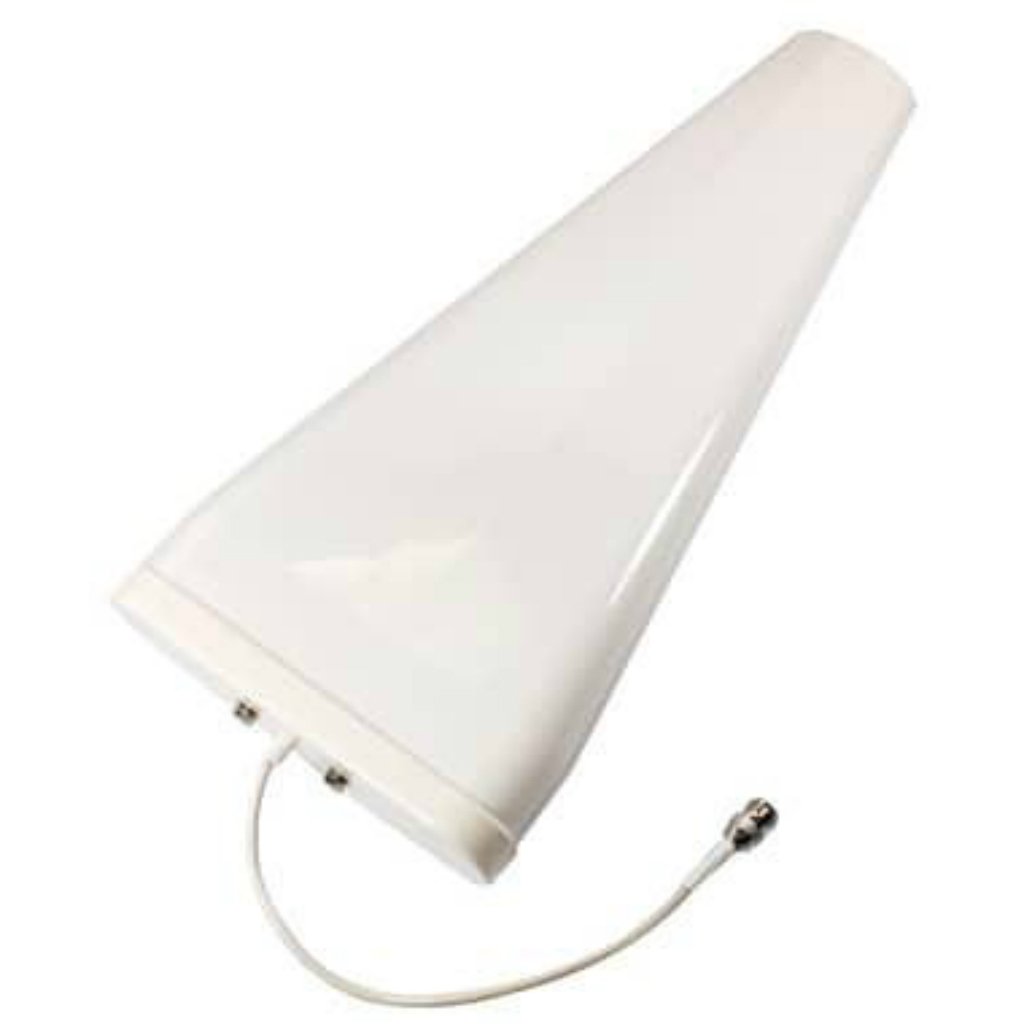

Ci sono modelli che fanno più bande. Quello é solo un esempio di cosa cercare. Nella foto che ho postato più indietro del mio traliccio si può vedere una logperiodic verticale multibanda.
Il top è un'antenna così

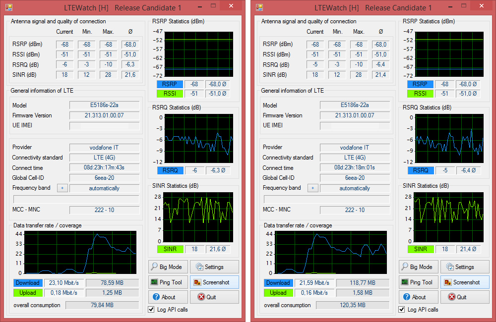

Ecco una delle mie due stazioncine di comunicazione, installata in un'apposita nicchia in un locale di servizio nel sottotetto.
A sinistra l'immancabile Huawei E5186s-22a, poi il NAS WDMyCloud, un trasmettitore di emergenza di sms bidirezionale (serve a comandare Router e NAS... e anche per trasmettere eventuali anomalie), e una parte dell'alimentatore con batteria in tampone che si vede meglio qui:
Ecco i diagrammi mentre ho in visione un video 4k su youtube con sim Ho-Mobile e senza antenne esterne, a riprova che è meglio puntare sulla qualità che sulla quantità.

Old 02-02-2019, 10:09   #9199
pilatoroma
L'Avatar di pilatoroma
Iscritto dal: Oct 2018
Messaggi: 223
Originariamente inviato da Abel Wakaam Guarda i messaggi
Ottimo lavoro....pulito e ben fatto...complimenti!

Old 02-02-2019, 10:47   #9200
lattanzio
Iscritto dal: Aug 2017
Messaggi: 1650
bravo abel, hai un bel segnale davvero nonostante sei senza antenne
