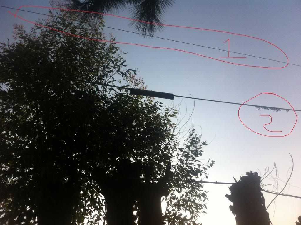

Questo è la "pezza" messa da telecom sul punto isolato male.
http://s27.postimg.org/n301hdv41/IMG_1583.jpg
Quello di sopra è il cavo in acciacio che dovrebbe fare da sostegno meccanico al cavo di rete. Dovrebbe.

Originariamente inviato da oressac Guarda i messaggi
un lavoro veramente fatto male

Originariamente inviato da Ameno Guarda i messaggi
Aldilà dell'esito rispetto ai valori di linea del forumista, da una foto a distanza in controluce su quali dati ti basi per valutare la qualità del lavoro?
Curiosità accademica, non polemica.
Beh in effetti avrebbero potuto riportare il cavo alla struttura di sostegno, visto che si erano arrampicati. Inoltre con il peso della copertura adesso il cavo si deformera molto piu velocemente.
Se quello di sopra è veramente il cavo d'acciaio che deve tenere in tensione (numero1) il cavo, e il cavo si trova 1 metro più giù non mi sembra sia un lavoro da "manuale". Nel cerchio contrassegnato come 2, cosa sono tutti quei gancetti attaccati a nulla? O solitamente non si usa mettere tutto a norma?
Non mi esprimo sul lavoro di risoluzione dell'isolamento (che hanno fatto un giunto o è solo una copertura?).
Ho amici giuntisti... Non sto facendo polemica però.... se intervieni una volta sistemi tutto, o no?

Non hanno fatto nessun giunto l'hanno solo usato come copertura.
Aggiungi soltanto ora questo dettaglio.
Comunque non ho nient'altro da aggiungere, la mia curiosità precedente è già stata soddisfatta.
Personalmente mi basta che mi abbiano risolto il problema di basso isolamento. A detta loro comunque andrebbe sostituito l'intero cavo, ma l'hanno ipotizzato con quell'aria di chi sa che rimarra cosi per chissa quanto tempo. Personalmente non posso lamentarmi, visto che aggancio la portante massima della 20Mbit con margine sempre sopra i 4dB.
Vedremo con la prossima pioggia se hanno risolto davvero!
