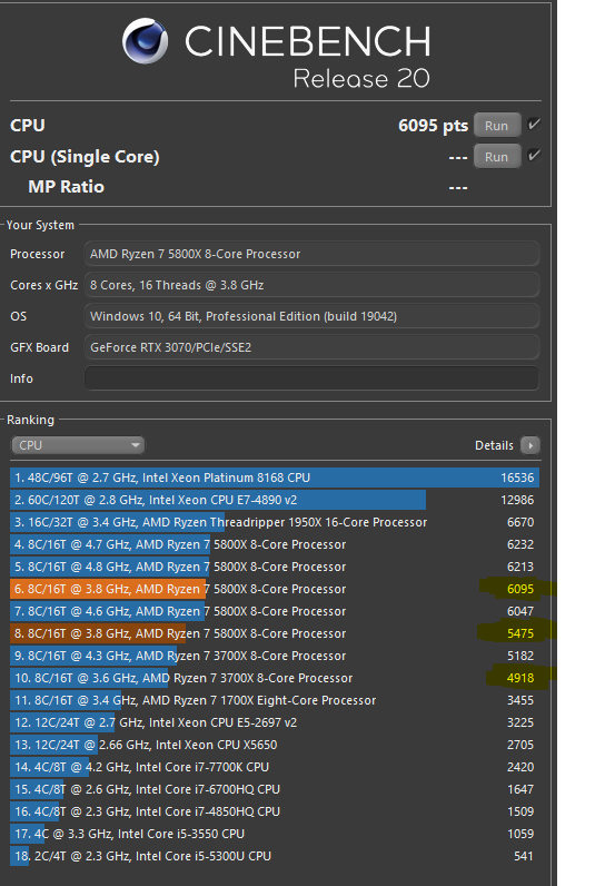

Originariamente inviato da pierluigi74 Guarda i messaggi
guarda i 3 valori evidenziati
3700x stock
5800x stock
5800x eco mode
su mie piattaforme
grazie!!!
ma tu lo usi in eco o standard?
io sono nelle mani della SCIMMIA
Purtroppo ho comprato un kit da 32gb 3600 C16 che il mio 3700x non sembra reggere (spero non sia invece colpa della scheda madre) e piuttosto che rivenderlo sto pensando di comprare un 5800x perchè tanto il 3700x lo prende un mio amico a buon prezzo...

Originariamente inviato da Maurizio XP Guarda i messaggi
grazie!!!
Lo tengo standard perché è sotto custom loop di raffreddamento, ma in eco boosta alto lo stesso, non percepisci particolari differenze
Ho provato in game, per esempio con AC Odissey in 2k, e mi boostano lo stesso tutti i core a 4850 e va benissimo lo stesso, quindi secondo me è una buona soluzione l’eco
Poi se uno vuole il super top sempre, allora fa oc col pb2 e buonanotte, ma a parte i numerini nei bench, per il resto sono ottime cpu in ogni caso

io sono a -0.125mv dove ho trovato il miglior rapporto consumi/temperature/frequenze.
La cpu regge anche con -0.200mv, ma boosta molto meno sopratutto in single core.
i miei settaggi per ora sono:
cpu scalar 5x
boost override +200mhz
curve optimizer negativo -15 su tutti i core (devo capire come ottimizzare)
tdc 300
edc 250
ppt 540
voltaggio con offset a -0.125mv
se metto zero all'offset ho frequenze superiori in single core ma inferiori in multicore.
il voltaggio sotto carico varia da 1.34v in un cinebench a 1.20v in prime 95. più aumenta il carico e più scendono voltaggi e frequenze.
sei bassissimo di punteggio. prova a mettere un offset molto più basso, inserisci cpu scalar a 5x e boost ovveride a 200mhz.
a default penso che fai di più di quel punteggio.

ho inserito i tuoi valori
andranno bene per il mio 5950 visto te hai il 5900 ?
cpu scalar 5x
tdc 300
edc 250
ppt 540
il punteggio è salitoa 10300
sempre in offset a 1.275v
cpu i9 14900ks@6000mhz screen-- Thermalright Frozen Notte 240--main Asus Rog Strix z690-f gaming -ram G.Skill Rgb Ddr5 7200@7000mhz cl 30--vga Sapphire Radeon RX 9070 XT Pure 16GB--screen
Domen è offline   Rispondi citando il messaggio o parte di esso

Scusate ma non sarebbe il caso di fare prima un test a default senza vostri ritocchi, vedere quanto fate di bench e poi procedere con i vari ritocchi? In sta maniera riuscite anche a capire il guadagno in % anche perchè potrebbe succedere che da una parte avete un guadagno e dall'altra perdete punti (MT vs ST) e non ve ne accorgete.

Originariamente inviato da Domen Guarda i messaggi
provo a dargli qualche spicciolo di v in piu e vedo come va....
quindi dici metter il voltaggio in auto con curva e pbo sia prudente ?
sono un po restio perche mi hanno scritto di non superare i 1.275v
il non superare i 1.275v non ha senso, o meglio potrebbe averlo in caso tu impostassi un voltaggio fisso. come ti ho detto se lasci gestire i voltaggi alla scheda madre, non gli darà mai 1.45v su tutti i core sotto carico.
Originariamente inviato da SinapsiTXT Guarda i messaggi
io così ho fatto ovviamente.. ed ho guadagnato un buon 9%.
cpu scalar 5x
tdc 300
edc 250
ppt 540
tdc edc e ppt li puoi anche alzare, io li ho così perchè ho una mobo itx dentro un case grande come due bottiglie di acqua. te con una hero puoi alzare ancora.
non capisco cosa intendi con "sempre in offset a 1.275v". il voltaggio è un concetto molto dinamico, se non indichi sotto quale carico hai quel voltaggio, potrebbe essere basso come molto alto.
togli qualsiasi offset e riprova un cinebench. poi da qual riferimento inizia ad applicare un offset negativo fino a trovare il miglior equilibrio.
Old 02-01-2021, 18:23   #65660
Domen
L'Avatar di Domen
Iscritto dal: Jan 2005
Città: Palermo
Messaggi: 8489
mi riferisco al massimo valore registrato da hwinfo....il picco max dell'offset diciamo
con i tuoi valori ppt etc
e scalar 5x
vcore offset 0.225 (quindi sempre uguale picco di 1275v)
il punteggio è salito a 10300
sono ancora indietro ?
