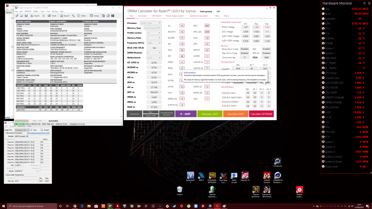

raga ma da ryzen calculator come si fà ad importare l'xmp tramite html salvato da Thaiphoon?
apri Thaiphoon poi clicchi su Read poi clicchi su export salvi in formato Complete HTML report ,poi apri dram calculator e importi il file dalla cartella dove hai salvato il Report di Thaiphoon
https://www.youtube.com/watch?v=gHNeRiaiFE4 BATTLEFIELD 3 LIVE
maxmix65 è offline   Rispondi citando il messaggio o parte di esso
Old 01-08-2019, 14:18   #46991
Mparlav
L'Avatar di Mparlav
Messaggi: 20689
Originariamente inviato da kira@zero Guarda i messaggi
L'export da Thaiphoon deve essere effettuato cliccando report e visualizzando i timing in nanosecondi, creando un file possibilmente nella stessa cartella del programma.
Da dram calculator, clicca su "import xmp", scegli il file html, scegli sulla sinistra i parametri della tua piattaforma (chipset, cpu, etc), imposta profile version "debug" ed alla fine clicca su "calculate safe" (oppure Fast o Extreme).
Ti fa' vedere i timing raccomandati per il clock che hai scelto su "frequency"
Infine clicca su "Compare timing", e vengono confrontati i valori raccomandati con quelli attualmente impostati nel bios.
Alla sezione Membench puoi fare un test prestazionale rapido, latenza oppure un test di stabilità finale (seleziona memtest, 12000 MB, task scope almeno 1600, meglio da 3200 in su e "stop on error")

Originariamente inviato da maxmix65 Guarda i messaggi
ok allora facevo bene
ma profile version mi da solo manual v1 e v2
kira@zero è offline   Rispondi citando il messaggio o parte di esso
Ho appena provato sulla versione 1.6.0.1
Scegliendo per il tuo caso "Ryzen 2 gen",
Samsung B-die
Memory rank 1
frequency 3800
bclk 100
dimm module 4
motherboard x570
compare su Profile versione anche "debug", oltre a V1 e V2

Usi il bench ed il latency.
Almeno ti fai un'idea e puoi fare a meno di Aida64
Samsung B-die
Memory rank 1
frequency 3800
bclk 100
dimm module 4
motherboard x570

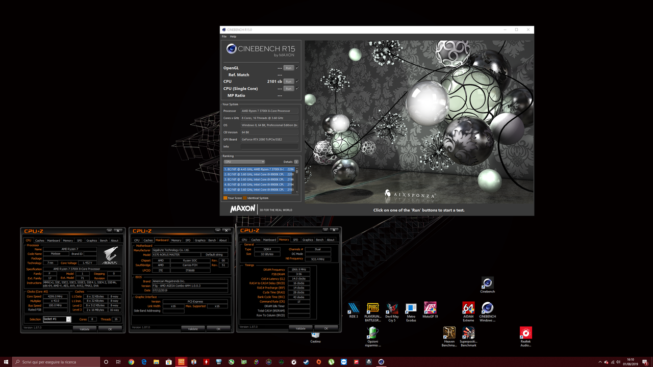

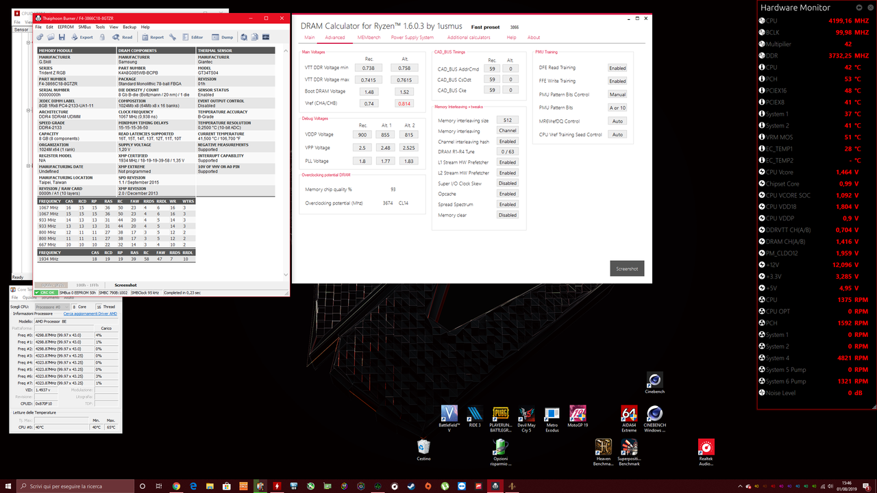

l'ultimo test è con ram ottimizzate a 3733mhz cl 14

Clicca sul pulsante in basso "compare timing ON/OFF" così effettui un confronto tra ciò che raccomanda il programma e ciò che è attualmente impostato nel bios, almeno sul blocco dei timing principali e subtiming.
Comunque i Cinebench non risentono minimamente del clock della ram.

Comunque sui 3733 ti ha applicato il divisore 1:2 sull'IF, quindi non terrei quell'impostazione.
P.S.: Il chip quality passa dal mio 87% delle 3200c15 al tuo 93% delle 3866c18.
Chissà il criterio utilizzato, ma immagino che le B-die dai 4200 ai 4800 riportino valori prossimi al 100%.
Comunque mi sono tolto una curiosità
Ci sono altri programmi un po' più sensibili:
https://lab501.ro/procesoare-chipset...ish-version/26
si ho notato che cinebench ne risente poco
