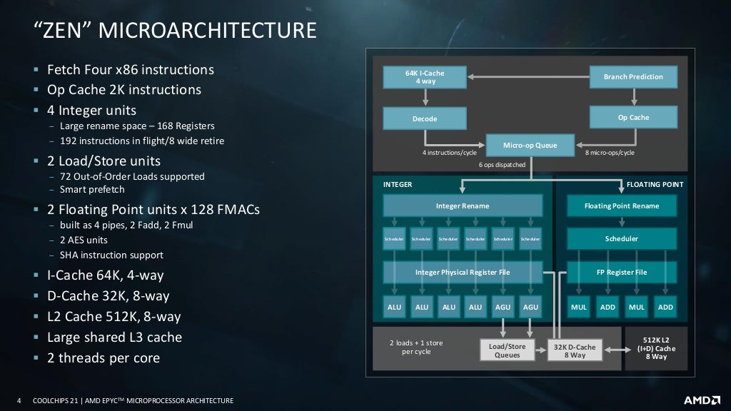

Originariamente inviato da Gioz Guarda i messaggi
ti ha già risposto qua: https://www.hwupgrade.it/forum/showp...ostcount=40909
quelle che sono definite come 2 FP, ad esempio in questa slide:https://image.slidesharecdn.com/cool...?cb=1524499003
sono in pratica le 2FADD + 2FMUL cui digieffe si riferisce al primo punto
le 2 FMA del secondo punto
FADD+FMUL del punto conclusivo
Quindi il discorso di 2 FP era inteso per 2 x 128 fMACS, ma l'FP è 1 ?
Ora comprendo perchè voi continuavate a dire una cosa ed io un'altra...
Ci siamo chiariti.
Se leggo lì, io torno alla mia idea...., meglio che non legga, non fa per me.

Il punto è questo, vediamo se ho preso un granchio o non riesco a spiegarmi bene.
L'SMT è stato implementato perchè l'aumento di transistor necessario è favorevole rispetto all'aumento di prestazioni.
Praticamente si aggiungono i componenti necessari a contenere 2 TH ed il 2° TH sfrutta i tempi morti delle ALU, variabili a seconda dei programmi.
giusto, sottolineo anche i tempi morti della FPU!!!
Io non ho guardato lo schema di un Zen, ma è da quando si è aperto sto TH che si dice che Zen ha 2 FP a core vs 1 di Intel.
sbagliato!!! cattiva interpretazione del grafico (un po' markettaro) di amd!!!
Intel ha 1 FP per core.
AMD ha 1 FP per core.
PUNTO.
L'unica FP di Intel ha 3 unità FMA (256 bit)
L'unica FP di AMD ha 2 unità FADD (128 bit) + 2 FMUL (128 bit) che combinate funzionano come 2* unità FMA(C) (128 bit)
*sono queste 2 unità FMAC (risultato di combinazione) che tu chiami 2 FP!!!
se le conti così allora Intel HA TRE FP!
La differenza di quanto può fare l'FP di Zen vs l'FP di Intel è una cosa, ma dire che Zen ha 2 FP, vuol dire che ha 2 unità distinte di elaborazione in virgola mobile. Nel funzionamento ST ovviamentee ne lavora 1, nel funzionamento MT lavorano entrambe (SIV mi riporta una potenza di elaborazione doppia in MT rispetto all'ST, non 20%-30% che sarebbe interpretabile come smT nei tempi morti.).
Quello che voglio dire, è che nell'FP di Intel il 2° TH non può essere elaborato nella stessa unità di tempo del 1° e viceversa, mentre nel core AMD, con 2 FP, la FP 1 lavora e la FP 2 può nella stessa unità di tempo lavorare ugualmente.... poi le caratteristiche di cosa e quanto può lavorare l'FP Intel o quella AMD è una cosa, ma non riesco a comprendere perchè continuate a confrontare 1 FP vs 1 FP quando sarebbe 1 FP vs 2 FP. altrimenti perchè 2 FP?
Ed è lo stesso discorso che feci a suo tempo a CD. Se Keller scelse 2 FP a 128 bit anzichè 1 FP a 256 bit, doveva esserci un motivo. Che Intel con una AVX a 256 bit la esegua in un colpo solo e le 2 FP di Zen si debbano unire con latenze uindi superiori, è ovvio, ma il +100% di tempo ci sarebbe se l'FP a 128 bit dovesse frazionare l'elaborazione pr eseguirla in 2 cicli...
Secondo me l'idea di Keller era stata quella di 2 FP più piccole perchè il 95% del software non richiede FP a 256 bit e quindi avrebbe avuto un SMT più prestante con il 95% del software per poi perdere nel caso di istruzioni 256 bit (ma nel restante 5% di software).
CD non interpretava a 360° perchè lui voleva solamente vedere il lato positivo favorevole ad Intel (per lui 100%) che già non lo era per il fatto di frequenze differenti e considerava quella condizione (elaborazione a 256 bit) come unica, mentre si dovrebbe fare una media di tutte le condizioni
tutto sbagliato!
non capisco se non mi son saputo spiegare bene nei post precedenti o sei convinto delle cose che dici
digieffe è offline   Rispondi citando il messaggio o parte di esso
Ci siamo chiariti.
si è così
invece vediamolo assieme così fughiamo i dubbi:
ci sono 3 livelli di blocchi impilati,
- in alto in grigio il frontend, non è utile a noi
- in basso in grigio il load-store, non ci è utile
- al centro in "verde" la parte che ci interessa
ultima riga della parte centrale in "verde":
- a sx la parte 1 INT, composta da 4 unità INT + 2 unità AGU (totale 6 unità di esecuzione)
- a dx la parte 1 FP, composta da 2 unità FADD + 2 unità FMUL (totale 4 unità di esecuzione)
ora dato che le unità di amd non sono FMA(C) (FMA=FADD+FMUL, per farti capire diciamo che non sono complete), Amd per non dire che ci sono unità "parziali o incomplete" unisce virtualmente le potenzalità di 2 unità in 1 (FADD+FMUL) per dichiarare ottenere 1 FMA.
Quindi da 4 unità NON FMA dice che sono 2 FMA(C)
cosa non ti è chiaro
Allora, sono 2 FP non complete che fanno 1 FP completa.
Questo discorso non è stato mai charito in questo TH... non è che io continuavo a dire 2 FP per far apparire AMD meglio di Intel.
Il discorso di quanti cicli servano per risolvere l'istruzione A o l'istruzione B, per me è un discorso massimalista e puralista... perchè poi alla fin fine si guarda più alle prestazioni sul campo che quelle dichiarate sulla carta perchè entrano in gioco altri fattori quali le frequenze.
Occhio che la frequenza giocherà un ruolo fondamentale nel confronto FP futuro.
Giudicare la scelta AMD o Intel la migliore è molto condizionata dalla frequenza, perchè è tutto a seconda di quale frequenza lavora l'FP di Intel a massimi bit vs quella AMD che si gioca il confronto.
Se oggi l'FP Intel grazie a frequenze superiori del 14nm il calo di frequenza lavoranso al massimo incide meno percentualmente vs AMD che ha un silicio con frequenze più basse, domani, con Zen2, non ci sarà solamente il raddoppio del'FP a 256bit, ma con frequenze più alte, una FP Intel a 512 bit si vedrà ben più penalizzata in frequenza.
Poi il tutto va rapportato al costo, del resto oggi AMD ti da 2 FP allo steso prezzo di 1 Intel.
