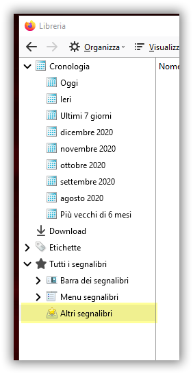

TROVATO ! in Cronologia -> Visualizza la cronologia
apri -> Tutti i segnalibri -> Barra dei segnalibri
la vedo , solo che cliccando con tasto DX mi da tutte le opzioni , tranne ELIMINA che e' in grigio e non cliccabile , come la tolgo ?

fatto tutto, messo su "false" e poi riavviato ... ma e' ancora li !
- Digita about:config per entrare nella configurazione;
- Accetta l'avviso e incolla il nome del parametro nel campo di ricerca;
- Assicurati che sia selezionato > boolean e clicca sul segno +
- Settalo su > false
Finito e riavvia.

non so che dire , fatte entrambi , ma sempre li ! eccola a fianco delle
2 freccie dei segnalibri :
https://prnt.sc/wj0ky1
possibile che sta maledetta cartella NUOVI SEGNALIBRI non si possa togleire?

io ho provato profilo nuovo, ho inserito un segnalibro in "altri"
ma non compare niente
Originariamente inviato da DOC-BROWN Guarda i messaggi
hai provato questo?
https://support.mozilla.org/it/questions/1311062

dici questo ?
Try to set browser.toolbars.bookmarks.2h2020 = false + restart.
PS e' diverso da quello segnalato da happysurf ?
Ciao, prova ad aprire il menu principale (quello a tre linee) e scegli Personalizza, poi sposti l'elemento dei segnalibri nella finestra di personalizzazione.
dici questo ?
Si, in effetti dovrebbe essere quello.
Esiste anche la possibilità di aggiungere questa stringa nel file userchrome.css:
#PlacesToolbar #OtherBookmarks { display:none!important; }
