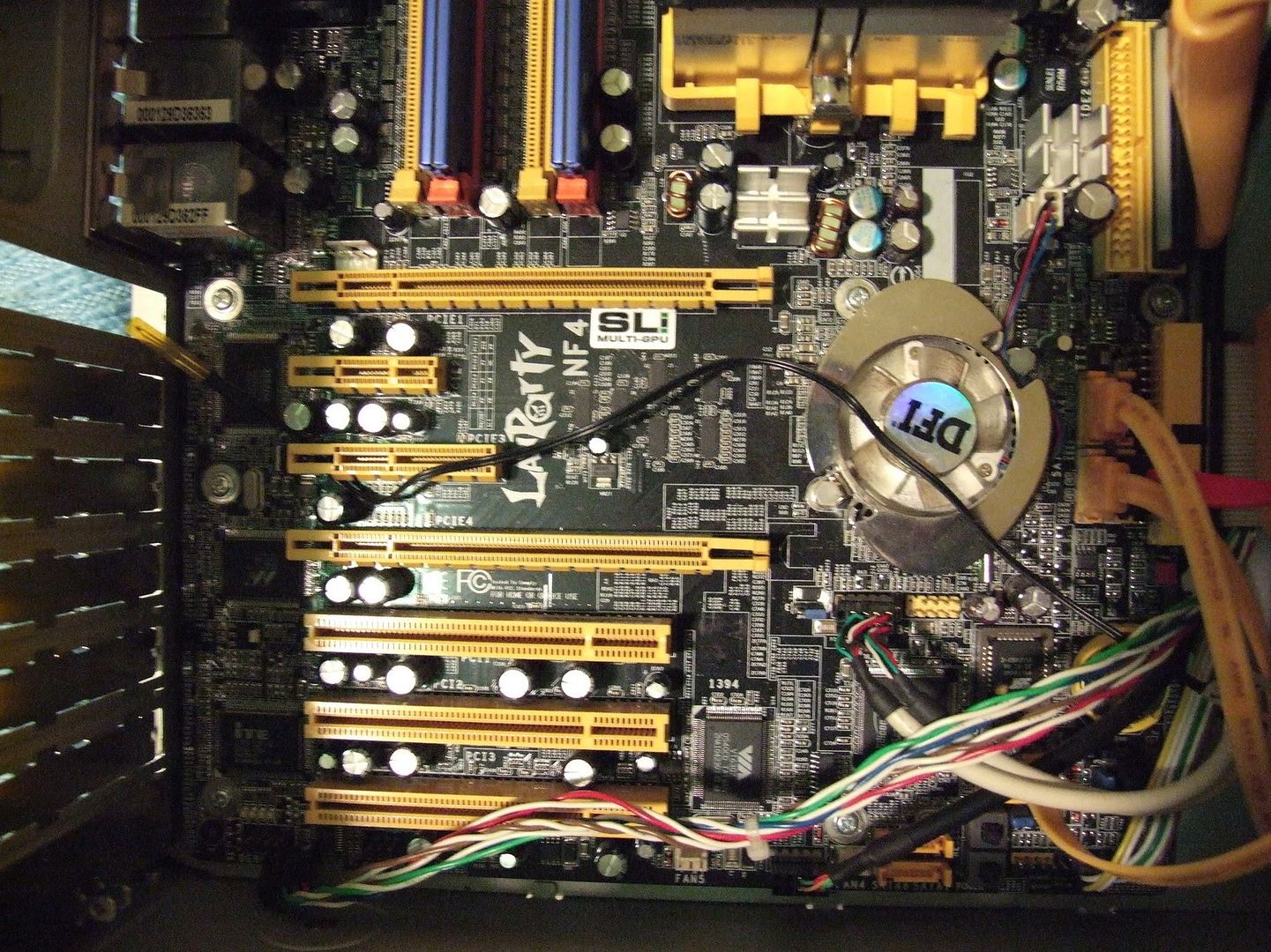

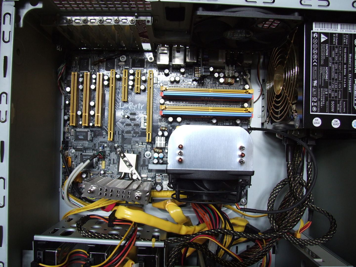

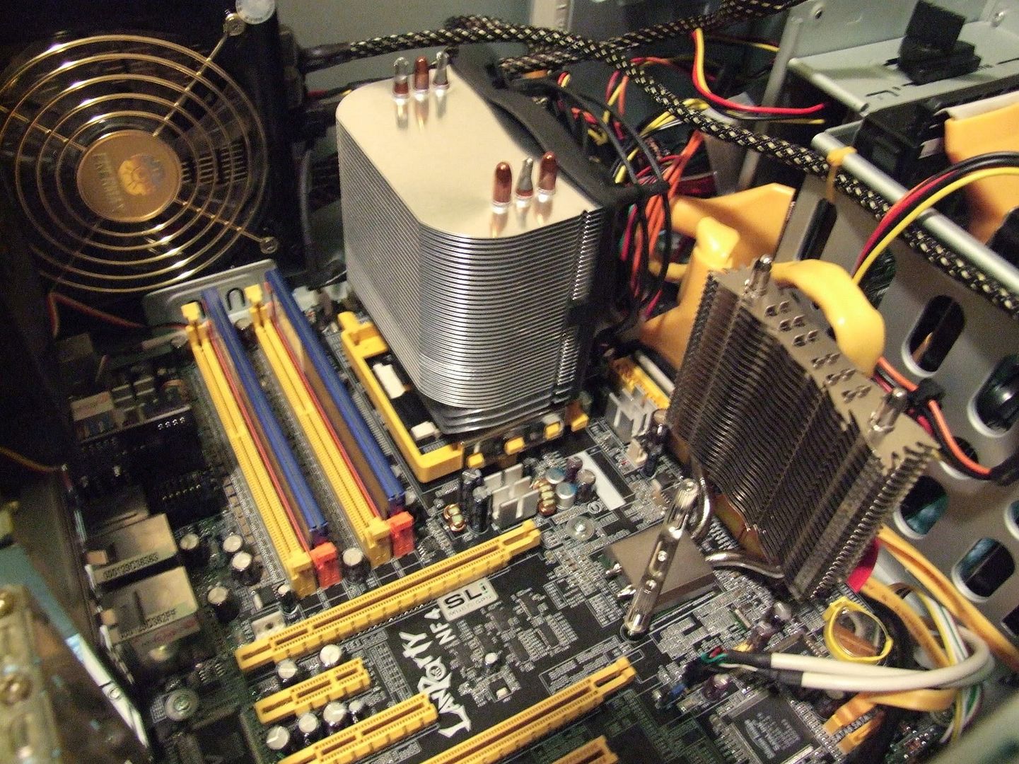

ti lascio un po di foto e colgo l'occasione per ringraziare le persone di questa discussione (te incluso) per gli ottimi consigli che mi avete dato per i dissipatori da utilizzare su questa mobo (anche per quello della cpu)
sei/siete autorizzato/i ad offendermi per la qualita' di alcune foto

Originariamente inviato da D-Reeper Guarda i messaggi
cmq scusami non avevo pensato che a te interessava "il valore" in gradi del chipset, io mi trovavo in una condizione lievemente peggiore della tua. Stavo sempre sopra i 50° e anzi molto spesso sui 55 (inverno). Ora completamente passivo non supera i 43 e considera nelle ultime settimane l'aria estiva si e' gia' fatta sentire, quindi la temperatura ambiente e' sicuramente superiore.
Foto chiarissime. Grazie.
Si sa che questo e' uno dei migliori dissi per chipset.
L' hai montato proprio come voglio montarlo io.
Io pero' nella parte frontale ho tutto libero ed una ventola da 120 che dall' esterno puo' sparargli su un bel po' di aria fresca.
Desktop: Aerocool Baydream • Seasonic M12II 620 • X6 1055T @ 3.1 GHz • Noctua NH-U12P SE2 • Gigabyte 890GPA-UD3H • 12GB G.Skill ECO + Ares • CRUCIAL MX300 512 GB • Sapphire RX480 nitro+ 8GB • Esi Prodigy 7.1 hifi • Razer Diamondback 3g •
