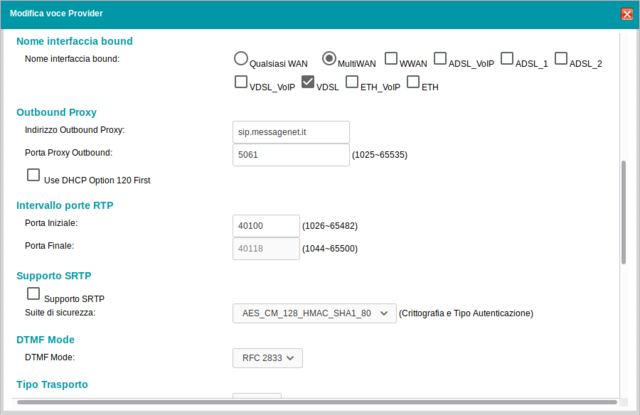

Ciao a tutti.
C'è qualcuno che sta effettivamente usando un numero VoIP che non sia quello del proprio provider sul VMG8823-B50B? Ho provato a inserire un numero Messagenet sul mio (fornito da Tiscali), ma la registrazione non va a buon fine.
Versione firmware attuale:V5.13(ABOV.0)b1
Versione Pacchetto WWAN attuale: 1.16

Ci sono riuscito.
Fondamentale nelle impostazioni del nuovo Service Provider SIP, è indicare MultiWan come Nome interfaccia bound e non spuntare alcuna interfaccia *_VoIP (ricordo che mi riferisco al VMG8823-B50B di Tiscali, non so quali interfacce WAN siano state configurate in quello Wind).

@electricsheep
Credo che uno screenshot sarebbe utile.
OK.
Ricordo che sui VMG8823-B50 forniti da Tiscali l'intero menu VoIP è nascosto, ma è visualizzabile come spiegato qui.
Quella qui sotto è la scheda Service Provider SIP in cui è possibile aggiungere un nuovo provider (per un massimo di due provider, almeno per quanto riguarda il VMG8823-B50 di Tiscali) oppure modificare o cancellare quelli esistenti.
Di seguito invece è mostrata la porzione della configurazione del nuovo provider SIP (Messagenet) in cui è presente la voce Nome interfaccia bound a cui facevo riferimento.
Di default è selezionata l'opzione Qualsiasi WAN, mentre, per utilizzare un provider SIP che non sia Tiscali, è necessario selezionare MultiWAN e spuntare solo VDSL (anche se non ho provato, è probabile che si possano spuntare anche WWAN, ADSL_1, ADSL_2 ed ETH).
Tutte le interfacce riportate dopo MultiWAN sono interfacce WAN virtuali preconfigurate presenti sul modem/router Tiscali; quelle che terminano con _VoIP hanno parametri diversi rispetto alle controparti prive di suffisso (IP e DNS statici, diverso VLAN ID, NAT disabilitato) e sono le uniche spuntate nella configurazione del provider SIP Tiscali.
