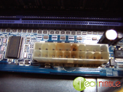

scusa ma non ho capito cosa intendi per socket ATX
che intendi per schiaccatina?
su quella board hai una cosa così come tutte le mb?
perchè a vedere da quella foto a me sembra che non ci sia, bensì mi sembra ci sia un pezzo di plastica piatto, insomma che non ci sia quel tipo di presa che ti ho linkato!!
forse è l'angolazione della foto che non mi fa capire molto
si esatto e' come un ingresso alimentazione a 20pin di una mobo normale

Originariamente inviato da jv_guano Guarda i messaggi
io preferirei coi fili direttamente saldati, ma è questione di gusti!
con una bella calza che parte dal "nulla" sarebbe carino!!
ma sbaglio, o su quella pcb non c'è alcun tipo di socket atx??
sembra una cosa schiaccatina.... non riesco a figurarlo molto...
