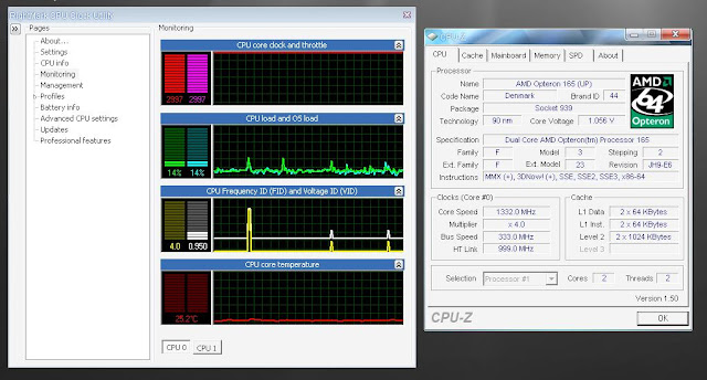

Sicuro ci siano solo il minimo e il massimo?
cosa intendi? allora devo inserire solo il max e il min?
Hai scritto che hai i p-state 5x - 10x.. sono impostati pure quelli in mezzo credo..
In Advanced Cpu settings -> P-State transitions, hai messo uffial AMD? no, lì non ho toccato nulla, devo?
Prova a checkare AMD whole states
Le ram sono in sincrono, a pieno carico viaggiano a 440 (880 MHz)
Un problema simile ce l'ho con L'opteron adesso, certi stati mettono le ram a frequenze troppo fuori specifica e crasha..
Il fatto è che la frequenza delle ram viene comunque calcolata da quella del processore, ma se sei in sincrono loro restano ferme..
Penso intendevi 220 (440) comunque :P ..
