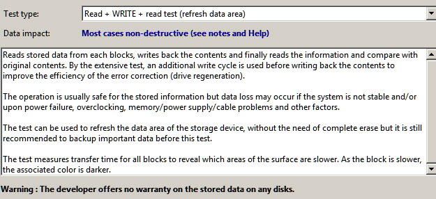

Se poi per il refresh già basta in modalità lettura (questo non lo so) effettuate una scansione completa con un antivirus.
No, non basta; mi par di capire che il refresh preveda un Read+Write+Read.
Fonte: HDSentinel Pro.
