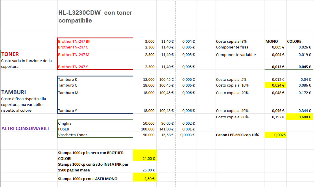

Ti allego un foglio elettronico che ho elaborato partendo dal presupposto che andrai ad utilizzare toner compatibili (11 euro)...se parliamo di originali è meglio lasciar perdere in partenza visto che costano 100 euro l'uno per Brother.
Una laser colori è più complessa di una laser monocromatica e di una inkjet ne derivano più componenti che sono soggetti ad usura oltre al normale toner.
Hai le cartucce di toner che si consumano a seconda della copertura, hai dei cilindri, uno per colore, che si consumano a seconda del color usato, hai una cinta di trasferimento che si consuma ad ogni copia a prescindere dal colore e dalla copertura.
Il costo copia mensile per il solo nero è di 25 euro vs 2,50 della stampante mono laser che uso attualmente che ho messo come base di paragone.
Con una laser colori il costo copia anche per il semplice nero lievita perchè devi sommare l'usura di componenti che nella monocromatica non ci sono.

Valgono le stesse considerazioni che ho fatto sopra i modelli brother sono diversi ma usano gli stessi consumabili.
Tuttavia essendo le tirature così basse anche se il costo copia è alto potrebbe avere poco significato

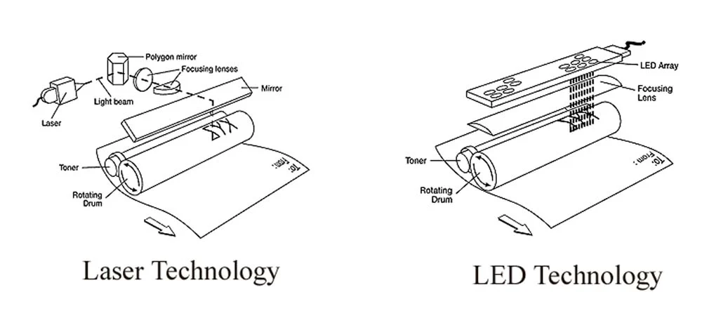

Se la stampante è a led anzichè laser i costi diminuiscono? Dovrebbe avere meno parti in movimento
No. Quello che cambia è la meccanica del gruppo laser non il resto.
Una ha uno specchio rotante e una serie di prismi l'altra una barra di led.
Ma il resto è il medesimo. Al massimo ci possono essere dei tamburi integrati nelle cartucce ma non è detto che questo si trasformi in una differenza di costo copia.
Ad esempio la HP laserjet 277 ( che dovrebbe essere uguale alle canon MF634Cdw LBP612Cdw, MF632Cdw visto che la belt usa lo stesso codice) ha i tamburi integrati nelle cartucce ma cosa per me assurda, visto che le transfer belt hanno una durata sulle 50.000/100.000 copie, necessita di uno smontaggio quasi completo per cambiare la transfer belt che non è nemmeno annoverata tra i ricambi ma tra i pezzi di ricambio!

Messaggi: 11803
Originariamente inviato da CTWM Guarda i messaggi
Grazie Azi_muth. E' molto bella ed è in cima alla mia lista ma va un pò oltre il mio budget.
Potrei prendere quella senza ethernet, solo USB, che costa meno.
Altrimenti se tenessi la mia epson xp-810 per le stampe a colori e la scansione ADF, quale potrebbe essere una laser monofunzione B/N con stampa fronte/retro, basso costo a copia (intorno alle 1500 pg/mese di testo tutta pagina) che mi potresti consigliare (immagino una brother)?
Beh non è comodissimo poi non so quanto sia veloce nello scansire le pagine quell'hp
Se fai anche molte scansioni io lo sforzo lo farei...(a me è capitato di dover fotocopiare gli atti...una bella rottura) quelle sono macchine da 25 scansioni minuto.
Cmq si può fare.
1500 pagine mese sono 50/60 pagine al giorno.
Non puoi prendere un giocattolo. Ti ci vuole almeno una 33 copie minuto perchè quando stampi in fronte retro la velocità come minimo si dimezza e poi la struttura della stampante è più leggera.
Se la condividi ti serve ethernet quindi o una HL-L2370DN circa 160/190 euro o una HL-L2375DW con ethernet usb e wifi tra 164 e 220 euro
Entrambe usano cartucce TN2420 da 3000 copie trovi il toner compatibile a circa 7 euro, devi aggiungere il costo del tamburo DR2400 da 12000 copie sta sui 80 euro. Il costo copia è quindi (7/3000)+(80/12000)=0,009 facciamo 1 centesimo per fare un conto pari. 2 cent se vogliamo essere prudenti.
30 euro mese di toner + 12 di carta per 1500 copie.
NB
Il toner è meglio se lo prendi subito perchè hanno tutte il toner starter che fa poche copie.
Ultima modifica di azi_muth : 26-03-2022 alle 01:41.
