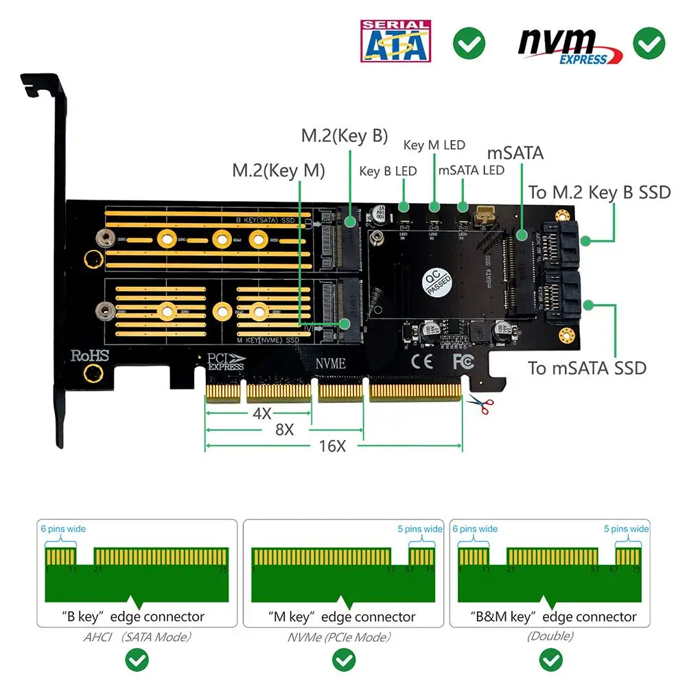

SSD NVMe M2 su P8Z68-V, quale slot usare?
Salve a tutti
Ho installato un ssd NVMe Crucial P5 usando un adattatore PCIe 4X della Glotrends sulla mia P8Z68-V, inserendolo nello slot PCIe2.0_3 (quello nero) che va a 4X ma che mi fa perdere l'uso delle porte USB3.0 3/4.
Siccome ho libero anche lo slot PCIe 2.0x16_2 a 8x, mi chiedo se sarebbe possibile installare l'adattatore PCIe NVMe in questo slot o se si corre qualche rischio di ridurre la velocità dello slot 1 nel quale è installata la scheda video o, peggio, di friggere l'adattatore PCIe 4X....
1di9 è offline   Rispondi citando il messaggio o parte di esso

Originariamente inviato da 1di9 Guarda i messaggi
Salve a tutti
stavo proprio per chiedere se è possibile installare una pci-e tipo questa
siamo sicuri che il bios della scheda madre la legga bene e comunichi con questa scheda che se non sbaglio fanno parte di due epoche differenti ?
inoltre,và bene che sono ancora poco informato ma le nuove schede madri hanno uno slot dedicato a 32gbs,la domanda è...su slot pci-e abbiamo un collo di bottiglia?.........sopratutto su questa scheda madre ? visto che ha i slot pci-e di vecchia generazione ?
queste le specifiche che sono scritte dal produttore
Specifiche tecniche:
1. Supporta PCIE M.2 SSD (NVMe o AHCI, Chiave-M), PCIE 3.0 X4 32 Gbps di larghezza di banda, si applica a 2280/2260/2242/2230mm.
2. Supporta SATA a base di M.2 SSD (Chiave-B / B + M), SATA 6 Gbps di larghezza di banda, si applica a 2280/2260/2242/2230mm.
3. Supporta mSATA, 30x50mm, SATA 6 Gbps di larghezza di banda.
4. 3-channel SSD lettura/scrittura indicatore LED.
5. Supports PCIe 2.0 ,3.0 e PCIe 4.0 della scheda madre.
6. Supporta 3 SSD (M.2 a base di PCIE SSD, M.2 SATA a base di SSD e mSATA SSD) di lavorare contemporaneamente.
7. NVME M.2 SSD PCIE 3.0x4 (32Gbps), non c' è bisogno di utilizzare SATA cavo per la connessione al PC.
8. Quando si lavora con SATA M.2 a SATA III (6Gbps) E mSATA a SATA III (6Gbps), un cavo SATA è necessario per collegare la scheda madre. (Il prodotto contiene già 2 cavi SATA)
9. Questo adattatore è compatibile per PCI-E 4X, 8X, 16X, ma la velocità solo PCI-E 4X.
10. Product dimensioni: 183x120x2 0 millimetri/7.20x4.72x0.79in
Ultima modifica di albanomax : 19-01-2021 alle 09:46.
albanomax è offline   Rispondi citando il messaggio o parte di esso

Originariamente inviato da albanomax Guarda i messaggi
Io ho usato un adattatore più semplice, senza la piedinatura 8X o 16X con installato un SSD NVMe M key e funziona tranquillamente inserito nello slot nero a 4X. A me pare che la tua scheda non abbia problemi con la scheda madre P8Z68 come non ne ha avuti la mia.
Ovviamente, essendo una scheda che supporta solo il PCIexpress 2 non c'è una larghezza di banda sufficiente per sfruttare al massimo l'SSD in questione, la velocità raggiunta è circa la metà di quella possibile.....però è sempre 3 volte quella di un SSD Sata3. Con il limite di non potrlo utilizzare come unità di boot, a meno di non utilizzare artifici come descritto qui
Il mio dubbio è se, installandolo9 nello slot grigio dedicato in origine alla seconda scheda video, non si riduca la velocità di quello blu nel quale è inserita la scheda video Radeon RX 570 o si possa incorrere in qualche problema dovuto ad una ipotetica differente tensione di alimentazione rispetto agli altri slot PCIe...

la mia scheda madre è la Asus P8Z68-V GEN3
grazie per la tua risposta che cmq mi fà capire diverse cose cosi a freddo
non posso installare un sistema operativo direttamente su questa scheda
le prestazioni rendono il 50% di quello che potrebbe dare
ma che cmq sono 3 volte maggiori di un ssd sata
ho capito bene?
Quindi se lascio la scheda madre nuda con il solo adattatore NVME il sistema operativo in fase di prima installazione non vede nulla giusto?
Old 19-01-2021, 10:06   #3878
1di9
Iscritto dal: Oct 2009
Messaggi: 100
ho capito bene?
Giusto, a meno che non modifichi il BIOS aggiungendo i driver NVMe delle schede madri con chipset Z77 o gli altri metodi descritti nel link del messaggio precedente.
