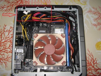

Salve, ho assemblato da circa due giorni il sistema mITX, la configurazione è questa:
-Antec Desktop ISK 110 VESA ITX Desktop (90W) Nero retail
-Samsung SSD Serie 840 Evo Basic 120GB SATA III
-Intel Core i3-4330 3.5Ghz 4MB 1150 Haswell con GPU HD4600 BOX
-DDR3 1600Mhz PC12800 4GB Kingston HyperX 1.65V CL9 (1x4GB)
-MSI H97I AC H97,S1150,mITX,DDR3,Intel,EuP
-Noctua NH-L9i
La mia premura era quella di mostrarvi i test che ho fatto riguardo le temperature, non vorrei esagerare ma il mini pc mi sembra un fornetto, in alcuni punti il case è sempre caldo sopratutto in cima all'alimentatore, non vorrei che dipenda da tutto quel groviglio di cavi che ostruiscono l'areazione del pico psu, ho provato tantissime regolazioni, ho aggiornato anche il bios ma purtroppo non cambia niente le temperature mi sembrano sempre alte, non capisco da dove arrivi tutto questo calore, forse dalla scheda madre, la paratia dove c'è la cpu è quasi fredda, invece il coperchio al lato opposto dove è alloggiato l'hard disk al tatto è decisamente più caldo. Forse il dissipatore non è all' altezza della CPU e non riesce a raffreddarla correttamente.
Come dicevo comunque nella paratia superiore dove risiede l'alimentatore si sente proprio il calore che esce, questo è il punto più caldo.
Quale è il vostro parere, dove è il problema ? Se volete dare uno sguardo qui ci sono tutte le immagini dei test e le regolazioni, magari c'è qualcosa che non va. Purtroppo alcune regolazioni non riesco ad' impostarle, ad' esempio ho configurato le ventole a 1000 rpm e dopo il riavvio del pc gli rpm tornato di default a circa 750 rpm, è cosi altre impostazioni, non capisco perché.
Sicuramente ha poca importanza ma come sistema operativo ho windows 7, ho anche windows 8.1 pronto per l'installazione ma ho deciso di non metterlo, è pieno di porcherie che a me non servono.

dagli screen vedo che la temperatura massima registrata è 53°. Non è alta. Anzi è ottima.
un po' di caldo da vicino l'alimentatore dovrebbe essere abbastanza normale.
Il brick del mio ultrabook da 60W diventa talmente caldo che se lo tocco fa male.

Prima di tutto ti ringrazio per avermi risposto, non si capisce da dove arriva esattamente il calore, è tutto concentrato in un punto, nella parte del pico psu vicino al connettore dell' alimentatore, il brick esterno invece non è molto caldo, toccandolo mi sembra che abbia una temperatura di esercizio regolare. Abituato al pc che usavo ogni giorno questo sistema min itx mi sembra molto più caldo, il seasonic platinum fanless 400w che ho nel computer principale è sempre tiepido, quasi freddo.
Ancora non ho capito come lavora questa CPU, in idle è sempre a lavoro, circa al 22%, poi la ventola gira per i fatti suoi , ora in idle è ha 1630 rpm, riavvio il pc e dopo un po ritorna al 750 rpm, come mai ?
Riguardo le regolazioni c'è niente che possa fare ? Esiste un programma specifico per eseguire il downvolt ? Anche se i voltaggi mi sembrano già a minimo di default, CPU-Z mi segna 0,752v e 0,855v.

Le temperature non sono male hai solamente qualche problema o ai software o al bios. Hai notato che hardware monitor e cpuz ti segnano che hai un I5 mentre core temp segna che hai un I3 ??? non e' proprio tanto normale secondo me....

Le temperature in full load sicuramente vanno bene, però in idle 44° -45° gradi mi sembrano troppi , mi aspettavo qualcosa sui 35°-38° gradi. Tra l'altro la CPU è sempre a lavoro, in idle sta sempre al 12% -15%.
Si è vero CPU-Z e HW monitotor segnano che ho un i5 4690, non capisco perché, il bios l'ho aggiornato, altro non saprei cosa fare, come posso risolvere il problema ? Un' altra anomalia è che la ventola non prende le configurazioni, la imposto a 1000 rpm poi riavvio il pc e ritorna a circa 750 rpm.
Per abbassare le temperature in idle invece esiste qualche soluzione ? Posso eseguire un downvolt ? anche se i voltaggi mi sembrano già a minimo di default.
Forse è il dissipatore che non è in grado di raffreddare una CPU i3, a casa ho un big shuriken 2 rev. b : http://img703.imageshack.us/img703/3522/img0549rzo.jpg , ma da quello che ho capito non è compatibile con lo socket 1150 e poi è troppo alto non chiuderebbe più il coperchio.
Ultima modifica di marck120 : 24-07-2014 alle 12:32.

Bhe forse è solo un problema di aggiornamento software da parte di cpuz. Però mi sembra strano che quel dissi non riesca a gestire un I3

Anc'io ho un isk 110 e dentro ci sta un a10 7850k raffreddato da un noctua l9a e posso confermare che nella parte alta del case si accumula parecchio calore... La zona tra la ram e il pico diventa parecchio calda e lo si percepisce anche toccando la griglia metallica sulla paratia laterale.
La mia idea é che questo case non sia progettato per sistemi di questo tipo... Forse sarebbe meglio fermarsi su sistemi da 50W complessivi...

Originariamente inviato da CiccoMan Guarda i messaggi
Il calore da me si accumula proprio in questa zona:
Se metto la mano sulla paratia superiore si sente proprio l'aria calda che esce, nel mio caso non ho idea dei consumi complessivi, i voltaggi dovrebbero essere al minimo, poi pensavo che il coperchio in plastica dal lato dell'hard disk fosse forato invece i buchi sono finti. Però mi domando se il calore arrivi dalla cpu o dal pico psu ?
Sono del parare che questi case piccoli sono tutti caldi, ci vorrebbero delle ventole per far circolare ed' estrarre l'aria calda.
Originariamente inviato da Eddie666 Guarda i messaggi
io proverei a girare la ventola del noctua e a metterla in estrazione (quel case ha la parte superiore bucherellata, giusto?); per me c'è un problema di ristagno dell'aria calda.
Dici di capovolgere la ventola ? Si nella parte superiore c'è una paratia, è anche il coperchio frontale lato CPU e tutto forato.
Questa è una foto che ho trovato in rete dove si vede la paratia superiore:
