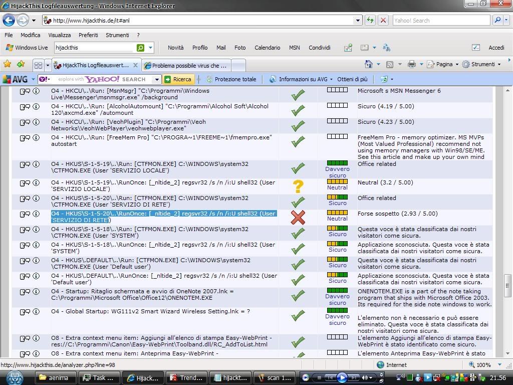

salve mi revirebbe una mano con il log di hijackthis allego le immagini con i file che hijackthis ritiene sospetti
http://i196.photobucket.com/albums/a...ing90/sca2.jpg
http://i196.photobucket.com/albums/a...ng90/scan1.jpg
http://i196.photobucket.com/albums/a...ng90/scan3.jpg
p.s. ho letto le istruzioni su come postare ma siccome ho dubbi solo su 4 file mi è sembrato meglio allegare i link per visualizzare direttamente le immagini
se ho sbagliato scusate correggero...
vi ringrazio anticipatamente
thunderking è offline   Rispondi citando il messaggio o parte di esso

Originariamente inviato da thunderking Guarda i messaggi
Cortesemente allega il log nel rispetto delle Regole indicate nella prima pagina del presente 3D.
Try again and you will be luckier.
