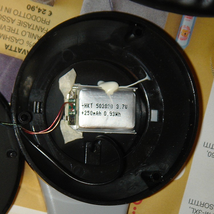

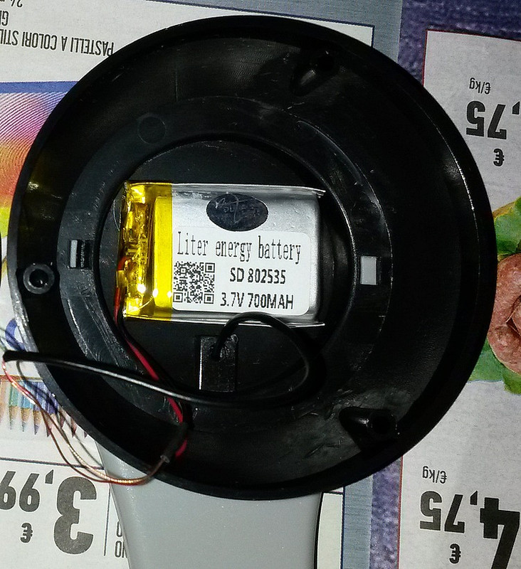

nel frattempo mi è arrivata la batteria al litio per le cuffie
caricata , funziona senza problemi dal 16 sera
vediamo quanti giorni dura
ho scelto una 700mA in virtù dell'originale da 250mA
alloggia perfettamente anche se più grande e spessa
