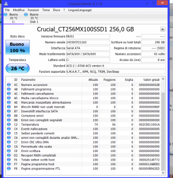

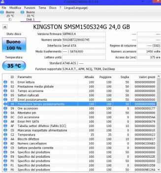

allego anche uno screen sempre preso dal notebook del mio amico... del kingston msata integrato che fungeva da cache quando c'era l'hdd... qui non gli ho installato i driver xk peggiorava le prestazioni:
@s12a
le ultime due voci nello screen del crucial che non si vedono erano "pagine programma host"
"pagine programmazione FTL" mi sta dicendo il mio amico... non credo servano... gli ho detto di farmi lo screen in ogni caso... appena lo manda allego EDIT, ecco lo screen con le altre voci dell'mx100:

notate come il crucial sia ben 10 gradi piu fresco rispetto all'altro kingston integrato o al mio 840 evo
Sembra sia qualcosa di venduto solo mediante circuiti OEM, non si trova nulla di dettagliato in giro; potrebbe usare un controller Sandforce SM-1200, ma non sono sicurissimo.
Mi riferivo a quelle, appunto. Indica il numero di pagine di memoria richieste all'SSD dall'Host (sistema operativo) e quelle effettivamente programmate sulle memorie (FTL = Flash Transition Layer). Il Crucial MX100 usa pagine da 16 kB di dimensione.
Pagine di programmazione Host = 19578547
Pagine di programmazione FTL (NAND) = 12149485
Secondo Crucial la WA si calcola così sui loro drive:
https://www.google.it/url?sa=t&rct=j...,d.d2s&cad=rja
Quindi:
1+(12149485/19578547) = 1.62x
Se devo essere onesto, non mi è chiaro il perché qui si aggiunga 1 quando di norma il calcolo è scritture NAND/Host, ma se non si fa così, risulta inferiore ad 1.0x...
EDIT: aah! ora è tutto chiaro! Dicono:
Attribute 248 is the number of NAND page program operations initiated by the SSD's Flash Translation Layer (FTL) and are in addition to the operations programmed by the host
Le scritture FTL (NAND) reali in realtà sono quelle Host+FTL, dunque nello screenshot allegato sarebbero 12149485 + 19578547 = 31728032
Ed infatti, calcolando 31728032 / 19578547 la write amplification risulta di essere 1.621x

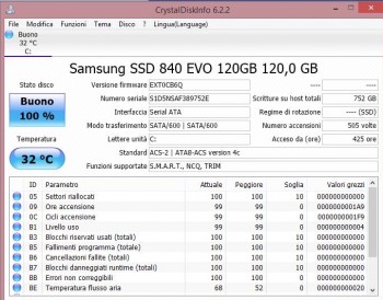

mi sono procurato anche uno screen dell'840 evo 120gb montato sul pavilion di un amico (ovviamente i pc di tutti i miei amici non hanno ALCUNA ottimizzazione, sheduling della deframmentazione incluso):
qui se non ho sbagliato i calcoli siamo addirittura a 0.69x di write amp...
e lui lo ha pieno per oltre metà eh (solo 40gb liberi)
la prossima settimana quando vado dai miei zii cerco di procurarvi le screen anche dei loro evo, entrambi ancora con il vecchio firmware buggato(che aggiornerò ovviamente)

Originariamente inviato da peppe22 Guarda i messaggi
In realtà se si considera che parte dei 128 GiB di memoria NAND del drive è dedicata al Turbowrite (9 GiB in modalità TLC per ottenere 3 GiB SLC), e che dunque il calcolo andrebbe fatto usando una capienza complessiva di 119 GiB, risulterebbe anche leggermente inferiore al valore da te calcolato, ma occorre considerare che finché il wear leveling count è basso il margine di errore per questo calcolo può essere rilevante (se in realtà il WLC fosse più vicino a 5 che a 4, la write amplification calcolata sarebbe di circa 0.79x, comunque estremamente bassa per un SSD che non fa uso di compressione dati).
