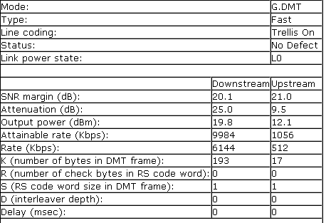

Ragazzi attualmente ho adsl Fastweb 6M/512 da circa 2 anni e pago 40€ al mese, dato che Fastweb non ha nessuna intenzione di portare i vecchi clienti a 20M, sto seriamente pensando di tornare ad Alice e scegliere la 20Mega, pagando tra l'altro molto meno, questi sono i miei attuali valori:
secondo voi come sono?(cliccate)
Decisamente buoni. Secondo me riusciresti ad agganciare 14, 15 M con SNR 12 dB e un po' di più forzando il router.
Ormai Alice ha 1 M in upload come le altre ADSL serie, quindi anche se un giorno Fastweb ti portasse a 20 M, non avresti comunque nessuna differenza.
Hai problemi di: portante bassa, valori di linea scarsi, disconnessioni ADSL?
Leggi qui: http://www.hwupgrade.it/forum/showpo...78&postcount=4
