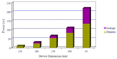

Visto che si parla molto di leakage vi linko un paio di pagine interessanti:
- http://codingrelic.geekhold.com/2010...bile-cpus.html
- http://asic-soc.blogspot.com/2008/03...er-trends.html
impressionanti queste due slide
se posso approfittare anche per chiedere una cosa, indietro ho letto che sui K10 l'overclock sull'NB aumenta del 7% l'IPC

Sì!!!!!!!!!!!!! Dopo settimane di ricerche per farmi un fisso, ho deciso che voglio un "Mac Mini" (o un dell Zino) con dentro un Llano. Anche perché così lo potrei aggiornare! (CPU+GPU in un colpo, vuoi mettere? =)
Quindi su, su, AMD muovi le chiappe!!!!
Originariamente inviato da GT82 Guarda i messaggi
La situazione è molto più tragica di quello che sembra, perché il consumo statico varia con la temperatura, e come hai visto è diventato preponderante.
Cioé, più un chip si scalda, più consuma, più consuma, più si scalda, più con.. bum!
Inoltre la cosa varia drammaticamente da chip a chip.
Sai che casino progettare sistemi con grossi vincoli di tdp . Anche per i piccì non si scherza: in fondo i "turbo boost" e power gating vari vengono fuori da lì: non si riesce più a garantire che le prestazioni stiano nel TDP, e quindi si vendono simil-overclock automatici - seppur controllati.
