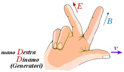

Siano v e w due vettori a tre componenti, e sia vxw il loro prodotto vettoriale.
Distendi pollice e indice della mano destra a fare il gesto della pistola; poi distendi il medio della mano destra in modo che sia perpendicolare a pollice e indice.
Se v è orientato come il pollice e w è orientato come l'indice, allora vxw è orientato come il medio.
Questo perché, se ci fai caso, pollice, indice e medio sono disposti esattamente come i versori degli assi X, Y e Z.
In alternativa: disegna v e w su un piano cartesiano posto davanti alla tua faccia, con punto di applicazione nell'origine degli assi.
Considera la rotazione in senso antiorario che porta v su w in modo che il verso sia concorde.
Se la rotazione è di un angolo convesso, ossia minore di 180 gradi, allora vxw è rivolto verso di te. Altrimenti è rivolto dall'altra parte.

La regola della mano destra serve a determinare il verso (e la direzione che cmq è perpendicolare agli altri due vettori) nel prodotto vettoriale.
In pratica se fai il prodotto vettoriale di ti risulta un vettore con modulo che trovi con la formuletta.
Per trovare direzione e verso (conoscendo i vettori a e b) fai il gesto della mano detra famoso
e orienti le dita in modo che il vettore a sia l'indice e il vettore b sia il medio (come se sulle unghie ci fossero delle frecce che indicano il verso) e il vettore c sarà il pollice. Attento che scrivere .
