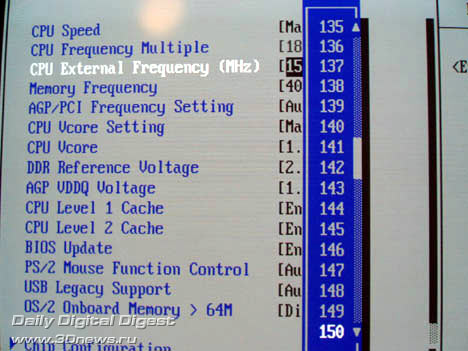

Ok chiarissimo...grazie...io pero' ho questo problema: tra le opzioni del mem freq (con cpu mem a 150) ho solo : 300 (1:1) 400(4/3) e 385 (5/4).
Io volevo proprio provare a vedere dove arrivava il Processorre senza il limite delle mem...ma in questo modo..non provo nemmeno perchè i coefficienti sono tutti superiori ad 1!!
Il 5:4 dovrebbe portarti le ram a 160 con un fsb di 200 se non sbaglio.

allora i fix vanno impostati fissi su 33/66 per non danneggiare hd e altre periferiche, questo sempre.
i coefficienti delle ram le fanno andare sempre meno della cpu quindi usali x capire i limiti del procio.
i voltaggi vanno alzati gradatamente solo quando si raggiunge il limite di fsb : si alzano e si prova a salire di +. ovvio oltre un certo limite non si dovrebbe andare, e cmq non con un dissy da 8€...
