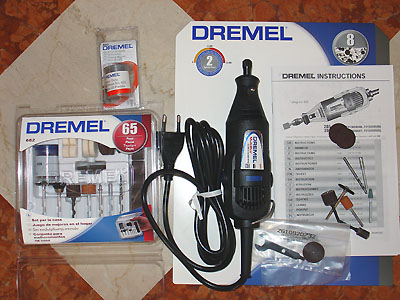

Come da oggetto, Castorama ha colpito ancora: affetto da un attacco di Dremelite acuta, mi sono trovato davanti al "Dremel Corner", dove c'era di tutto e di piu' per il mio piccolo compagno d'avventure..
Elenco della spesa:
n. 1 albero flessibile
n. 1 supporto-flebo
n. 3 frese piccole #105
n. 3 frese piccole #106
n. 1 frese piccole #108
n.1 set dischi da taglio #420
Dulcis in fundo (non potrei essere piu' soddisfatto), Polly #335:
Allora, date un'occhiata alle prime prove su strada, e ditemi che ne pensate:
Il modding in progress ancora lo voglio tenere nascosto (forse qualche occhio lungo riconoscera' il pezzo d'alluminio su cui ho fatto le prove), ma sara' qualcosa di molto carino, e ben fatto!
Ciao!
P.S.
non vi parlo del momento in cui ho pagato..

Ok, lo scontrino dice 47€, pero' non e' compatibile con i vari kinzo&co perche' si fissa su una ghiera filettata.
La cosa stra-fica e' che' c'e' una barra graduata ed un fermo filettato per sapere esattamente la profondita' di lavorazione. Sul manuale c'e' anche scritto che un giro di questa fermo corrisponde ad 1.6 millimetri.
Praticamente lo porti a zero e poi avvitando o svitando (basta premere sul dremel) scegli la profondita' di lavorazione..
Senz'altro cmq ci fai i lavori che dici tu, anche se pero' la base e' un po' larga per farlo scorrere bene. Credo che dovresti fare una "buca" dove incassare il blocco di rame (basta una mega tavola - toh - fresata su misura) e poi vai di lavoro!

Se ci fai caso il tracciato ha due sezioni diverse, variabili a seconda della profondita' impostata.
Siccome uso una fresa sferica, piu' abbasso, piu' e' largo il tracciato, con un massimo del diametro della fresa (ne ho una da 0,8 ed una da 1,6).
L'unica cosa che mi preoccupa e che si brucino, anche se la velocita' impostata e' 20mila (a 10mila fa fatica ad avanzare).
Sul manuale dice di lavorare a diverse profondita', ma a mano e' pressoche' impossibile passare due volte negli stessi punti...

Certo, le ultime due foto che ho fatto sono su plexiglass verniciato..
Si facevano un po' di prove..
Piuttosto devo trovare il modo di lucidare quei tracciati, pero' non so come.. ho visto sul catalogo Dremel (ormai e' una mania) delle punte per lucidatura in gomma e nylon, ma poi dovrei trovare della pasta abrasiva adatta.
Senza contare che la pasta abrasiva puo' ben poco con i solchi lasciati dalla fresa che ho utilizzato (ha la punta leggermente conica).
L'ideale sarebbe una mini-fresa come questa o questa ma molto piu' piccola, nell'ordine di 1mm o anche meno (0,8 sarebbe l'ideale).
Per il discorso "compatibilita' ferm" te la posso portare ad Ngilan e ci fai tutte le prove che vuoi.. anche perche' il passo e la dimensione anche se misurati potrebbero darti un rrisultato falsato (poi magari non si monta).
Tieni cmq presente che occore svitare un fondello di plastica sulla punta del Dremel e sfruttare la filettatura per assicurarlo al supporto.
