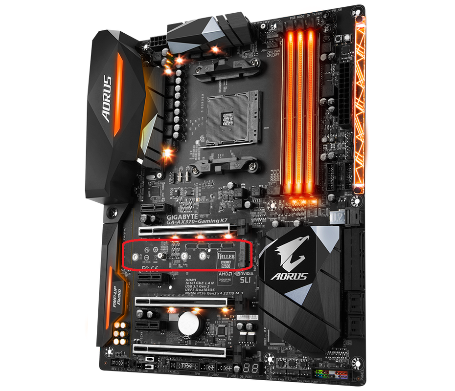

Ho visto che sulla mia scheda lo slot M2 è dietro alla scheda video, ma non è che mettendo il dissipatore poi non mi permette piu di rimettere la scheda?

Riesci sia a tenere, che togliere e mettere la scheda video dopo l'installazione dell'SSD, non ti preoccupare.

Cercando nell'internet ho scoperto che è la mobo che ha lo slot dell'NVME che è Gen3 quindi credo sia lei che me lo castra, in ogni caso è un po piu veloce del vecchio SSD, niente di trascendentale, però vedo che quando apro le pagine/programmi o navigo, risponde un po piu velocemente e ci impiega un pelo meno
