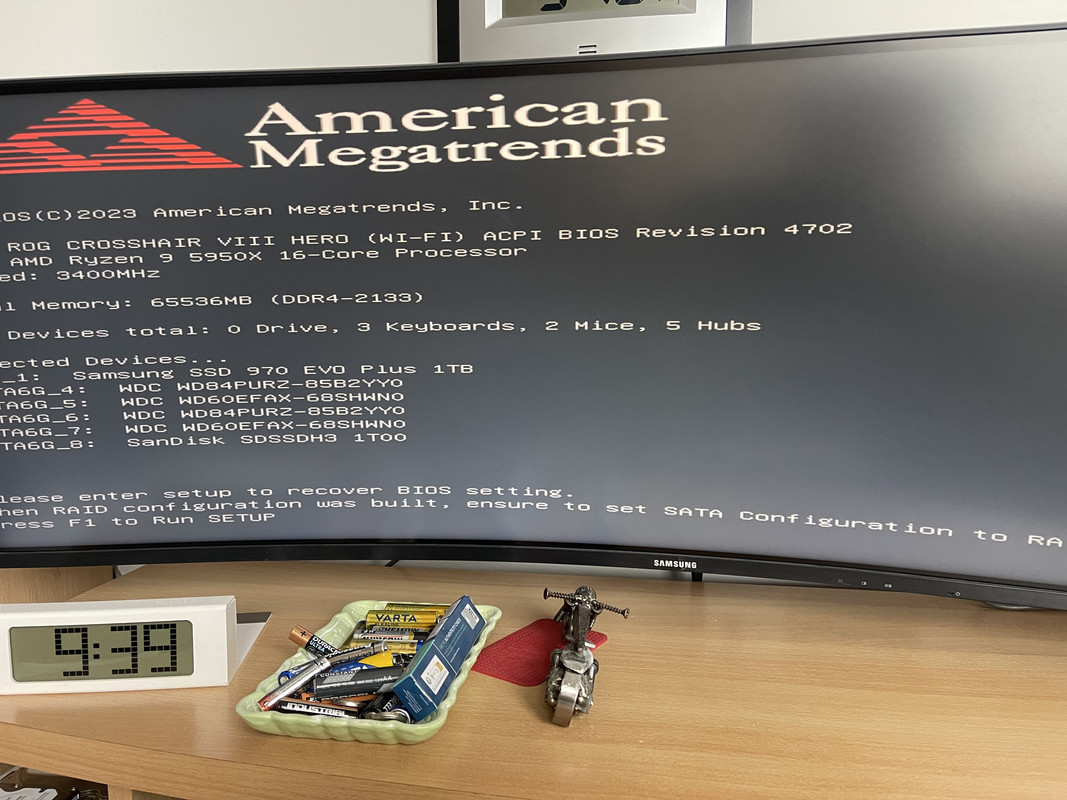

problemi avvio pc
Buonasera a tutti, da qualche giorno ho un problema all'avvio del pc: pochi secondi dopo aver acceso il tutto appare la solita schermata dove mi si chiede di premere F1, entrare nel bios e verificare la creazione di una partizione raid (o qualcosa di simile).
La mb. è una ASUS ROG Crosshair VIII Hero Wi-Fi AMD X570 ATX, mentre il processore è un AMD Ryzen 9 5950
L'unica azione che faccio nella schermata Bios è di premere il tasto esc, accettare le modifiche (non fatte) e riavviare la macchina. A quel punto il pc funziona regolarmente senza alcun problema.
Cosa può essere capitato? Batteria tampone scarica?
Il bios è aggiornato all'ultima versione rilasciata un paio di mesi fa e non ho mai avuto alcun problema di sorta (a parte l'impossibilità di entrare nella cartella di documenti e settings e in quella dei programmi, cosa che fin da quando ho formattato il pc mi è impossibile entrarci e non so il perchè).
Grazie mille a chi mi da una mano nel venirne a capo.

Forse è meglio se scrivi esattamente cosa compare, "qualcosa di simile" temo non sia sufficiente per capirlo. Anche una foto dello schermo eventualmente.
Ad ogni modo che io sappia su quella scheda madre per entrare nel setup del BIOS/UEFI il tasto da premere è F2, quindi sarà qualche altra funzionalità del firmware della scheda madre. Probabilmente ti appare ad ogni accensione del computer proprio perché non modifichi niente.

[quote=Nicodemo Timoteo Taddeo;48483933]Forse è meglio se scrivi esattamente cosa compare, "qualcosa di simile" temo non sia sufficiente per capirlo. Anche una foto dello schermo eventualmente.
Credo comunque che sia la batteria tampone da sostituire, dato che se non tolgo corrente alla ciabatta come faccio di solito, il pc si avvia senza problemi: l'ho provato tre volte e si è riavviato normalmente nei canonici 10-15 secondi...
Sì è la batteria tampone per il CMOS da sostituire. Mi sembrava strano come ipotesi perché la scheda madre è recente ma dato che affermi di spegnere tutto dalla ciabatta diventa comprensibile che si sia scaricata così presto.
