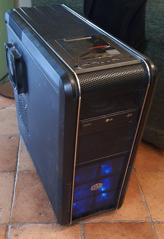

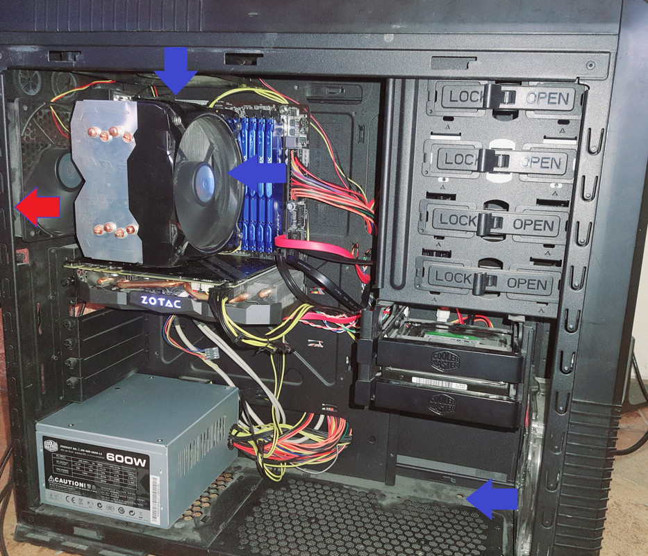

mi date un'opinione sulla direzione e posizionamento delle ventole? il case è un cm 690 II, la cpu una povera I5 4590 che sta sempre al 100% per stare dietro alla gtx 1080 mini
quello che manca in foto è una 12cm posizionata sulla griglia laterale inferiore che soffia in immissione nel case

Quella superiore mettila in estrazione, se puoi ruota in senso orario il dissipatore cpu in modo che la ventola sia parallela al retro della gpu, per il resto va bene.
ruotarla perchè soffi da sotto e venga aspirata da quella sul "tetto"?
avendo la mobo piccola ho la vga a ridosso e nn so avrebbe spazio per pescare aria decente
Si.
Originariamente inviato da TopLoad Guarda i messaggi
Dalla foto non riesco a capire granchè le proporzioni, piu che altro ho la sensazione che orizzontalmente il dissipatore toccherebbe la ventola posteriore.
Comunque è un modifica che in teoria dovrebbe aiutare a smaltire leggermente meglio il calore proveniente dal backplate dalla gpu a discapito della temp della cpu ma non è fondamentale.

di spazio per ruotarlo non ce n'è, come anche per mettere una ventola sul pannello laterale che soffi sul dissipatore, così ho accroccato da fuori, non ci credevo -8 gradi in full load
