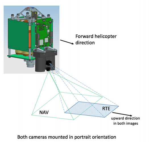

Fosse la volta buona che si riesce ad andare a ficcanasare nei buchi marziani? Se questo Ingenuity riesce davvero a decollare (e sarebbe già un mezzo miracolo ingegneristico), a riatterrare senza ribaltarsi (miracolo completo) e persino a ridecollare (apoteosi miracolistica), si aprono prospettive future enormi: i rover si muovono a 10 cm al secondo, un drone potrebbe coprire in un giorno la distanza percorsa da un rover in un anno... Non Ingenuity, che ha un'autonomia di un minuto e mezzo, ma eventualmente i prossimi.
E magari i prossimi droni marziani saranno multicotteri anzichè elicotteri, così potranno trasportare un payload ben maggiore hanno dovuto usare un’elica singola come su un vero elicottero, invece che 4 o 6 o 8 come nei droni terrestri, perchè non ci sarebbe stato abbastanza spazio per impacchettare il drone sotto al rover, è stato un payload secondario aggiunto all'ultimo momento).
Dati tecnici
Il “pilota” del drone è un procesore Snapdragon801 quadcore 2.26 GHz della Intrinsyc su cui gira Linux , con 2 GB di RAM, 32GB di flash;
camera principale Sony IMX214 da 4208x3120 , cioè 13 Mpixel (chiamata “Return-to-Earth (RTE)” Camera)
camera di navigazione da 640x480 (307200 pixel).
La prima è orientata a 22° sotto l’orizzonte e ha un FOV di 47°x47°, la seconda punta direttamente in basso sulla verticale ed ha un FOV di 133°x100° e un frame rate di 10FPS.
Lo snapdragon dialoga via seriale con un TMS570LC43x , processore automotive ad alta affidabilità, operante a 300 MHz, con 512 K RAM e 4 MB di flash, che gestisce l’unico motore (brushless a 46 poli) tramite un FPGA MicroSemi’s ProASIC3L.
L’elicottero comunica col rover mediante un normale sistema ZigBee commerciale 802.15.4 a 900 MHz, con chipset SiFlex 02, con potenza di trasmissione di 0.75W (ottenuta consumando 3W), con possibilità di trasmettere a velocità tra 20 kbps e 250 kbps fino a 1000m di distanza.
La batteria
Numero celle: 6
Tecnologia: Li-ion
Marca: Sony
Modello: SE US18650 VTC4
Capacità: 2 Ah
Tensione: 2V - 4.25V
Scarica massima: 25C (=50A)
Batteria totale
Configurazione: 6S
Tensione: 15.0V - 25.2V
Potenza massima continua : 480W
Potenza di picco: 510W
Capacità a fine vita: 35.75 Wh
Peso: 273g (senza elettronica)
Densità di energia: 131 Wh/kg
Utilizzo
DoD: 30%
Consumo notturno per riscaldamento: 21 Wh
Energia disponibile durante il giorno: 10 Wh
Tempo di volo massimo: 1,5 minuti (drone terrestre: 5-10 minuti)
Ricarica: pannello solare Inverted Metamorphic (IMM4J) della SolAero Technologies, 680cm2 (544 utili)
Fonte: https://rotorcraft.arc.nasa.gov/Publ...A2018_0023.pdf
