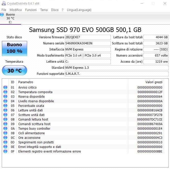

Ciao, prova a vedere cosa ti dice CrystalDiskInfo freeware sullo stato di salute dell' hD .
Posta l' immagine con tutti i valori Smart .
L' immagine la puoi anche caricate anche tramite > Postimage
Fatta la scansione. Non saprei come leggerla però.

Originariamente inviato da mirkodst Guarda i messaggi
Sembra ok....ma è meglio che usi il tool della Samsung per gli ssd .

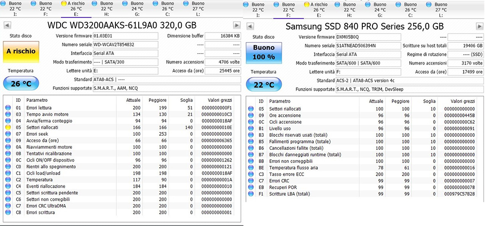

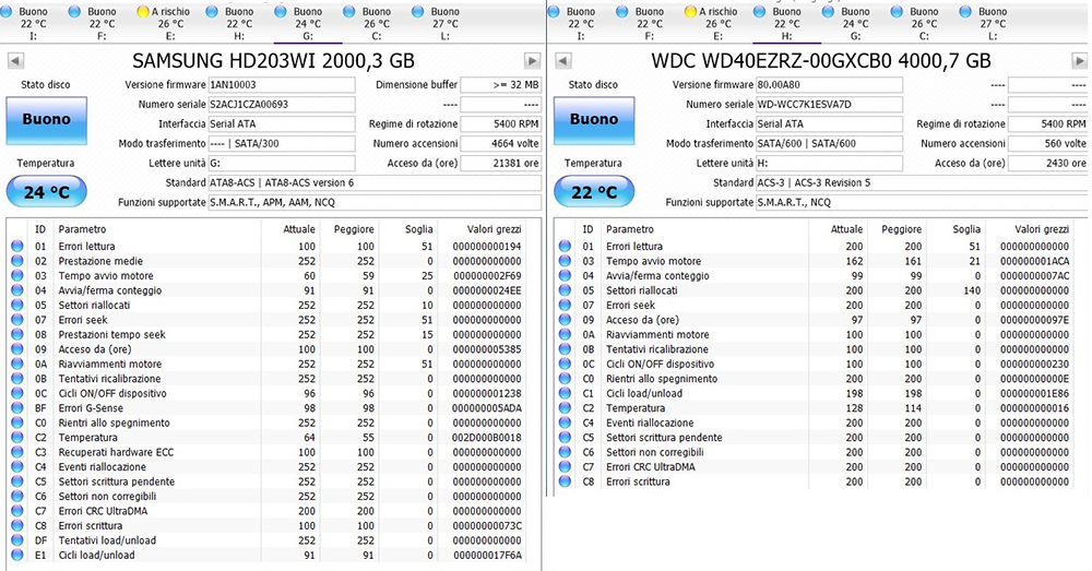

Ho fatto il controllo dei dischi rimanenti:
Questi i risultati. Gli hhd più vecchi hanno anche una decina d'anni, e dimenisioni ridotte.
Nel caso dell'unità E, a rischio, può essere perchè è quasi pieno il disco?
No, ha settori riallocati, cioè superficie del/dei dischi danneggiata. 270 per la precisione e non sono pochi. Consiglio backup dei dati e tenersi pronti alla sostituzione, perché puoi perdere qualche file e finanche ritrovarti il disco improvvisamente non accessibile.
Per il momento scollegalo provvisoriamente e guarda se per caso è la sua presenza a creare quei disturbi al sistema operativo.
