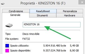

Vorrei cortesemente chiedervi se è possibile (ed in questo caso qual'è la procedura) per cambiare il nome di default di una chiavetta usb..

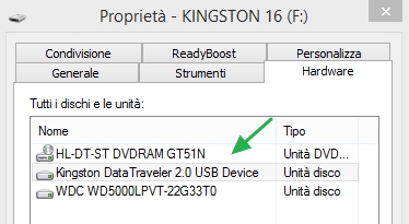

Con questo non faccio riferimento al nome visibile da Computer - Pendrive..che può essere facilmente cambiato accedendo alle Proprietà - Scheda Generale (vedi immagine 1)...ma a quello assegnato di default dal costruttore a cui si accede sempre da Proprietà..ma utilizzando la scheda Hardware (vedi figura 2).

La prima immagine è relativa alla label (etichetta, nome) della partizione (volume), e questa è modificabile/cancellabile/riscrivibile quanto si vuole fin dal MS Dos (comando label, molto utile a volte indispensabile per i floppy disk).
La seconda immagine è invece il nome dell'hardware ed è fornito dal produttore, dubito che tu possa cambiarlo facilmente.

Non si può, almeno non tramite OS o software.
Quello è il factory alias che è salvato a livello fw, quindi senza la possibilità di poter modificare il fw semplicemente non puoi.
