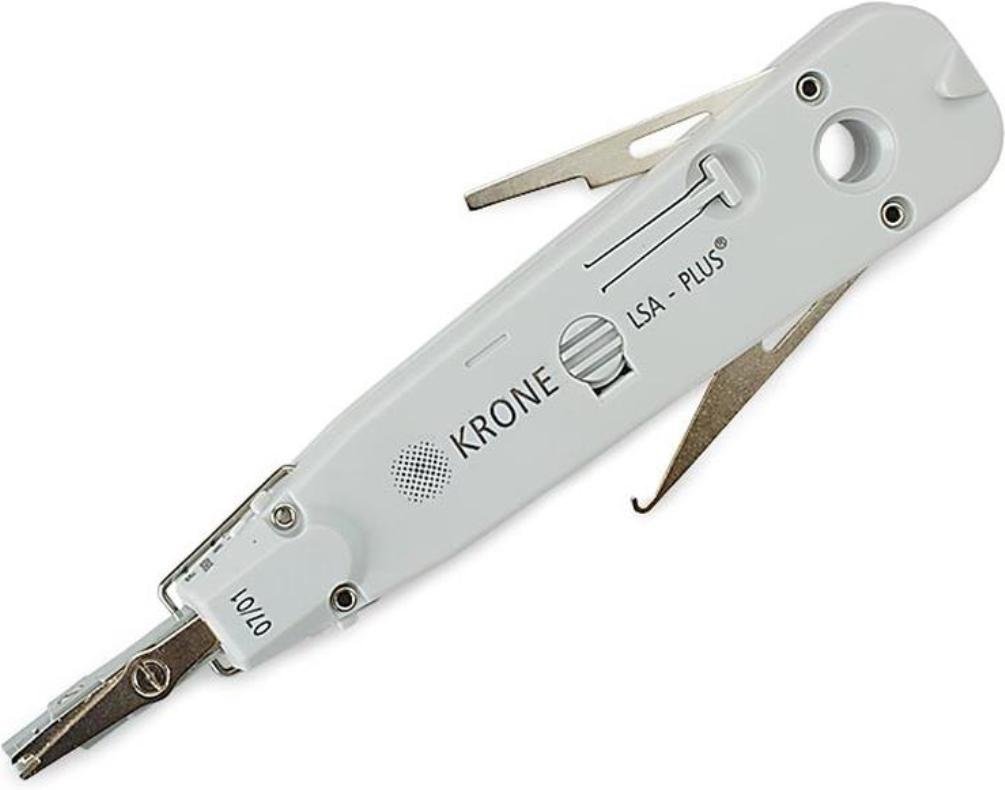

beh se metti un patch panel ti serve il cavo nudo per definizione non è che esistono patch panel con o senza rj45 esistono i frutti singoli rj45 o il patch panel che è l'unione di più prese rj45 in un unico supporto plastico / metallico
i patch panel si cablano con un apposito strumento (punch down tool) che spinge e taglia i singoli fili negli appositi alloggiamenti vampiro
https://images-na.ssl-images-amazon....L._SL1005_.jpg
alla fine il cablaggio è circa così
https://i.stack.imgur.com/jXHI4.jpg
quindi alla fine devi decidere se nel centro stella vuoi mettere un rack il patch panel è la soluzione più ovvia ma se non metti un armadio fai prima a farti mettere nel muro una scatola portafrutti grande e una serie di frutti singoli rj45 come quelli delle singole stanze
!fazz è offline   Rispondi citando il messaggio o parte di esso
