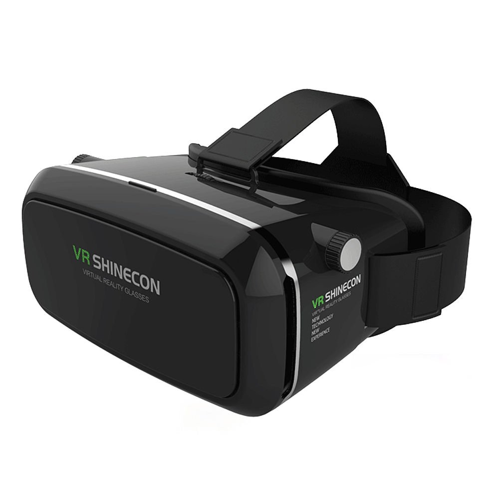

Ho provato a prendere questo visore VR Shinecon, "il più venduto", ma si è rivelato un pessimo acquisto.
https://www.amazon.it/gp/product/B06XTLVRM7/
Restituito.
Contro:
* Poco spazio per il naso, praticamente inutilizzabile
* Sistema di supporto del cell inaffidabile: c'è uno sportello posteriore che si apre e va a contenere il cellulare, ma si "chiude" solo attaccandosi alla scocca con un paio di deboli magnetini, senza nessun aggancio o incastro. Quindi è possibile che, durante l'utilizzo, si apra, col rischio che o il peso del cellulare lo scardini, oppure il cellulare stesso voli per terra...
* Non ha pulsante touch o pulsante magnetico, nè spazio per toccare lo schermo con un dito, quindi si può usare solo per esperienze non interattive, o con un controller (per le app che lo supportano)
* La messa a fuoco è contemporanea per i due occhi, non separata.
* Le fessure laterali per cavo USB e cuffie sono molto piccole, probabilmente lo spinotto per la cuffia nemmeno ci passa, e quello USB deve essere di quelli sottili.
* Non è presente il QR Code necessario per calibrarlo, presente invece nelle foto dell'inserzione
Pro (rispetto al mio VR-Box):
* Le fessure per i cavi sono simmetriche sui due lati, quindi il cell si può mettere in qualunque verso
* Possibile togliere il coperchio posteriore a cellulare inserito, per favorirne il raffreddamento
* Togliendo il coperchio posteriore, la telecamera del cell ha visibilità sull'esterno in qualunque orientamento si metta il cellulare
* Distanza interpupillare regolabile
* Messa a fuoco regolbile
Restituito.

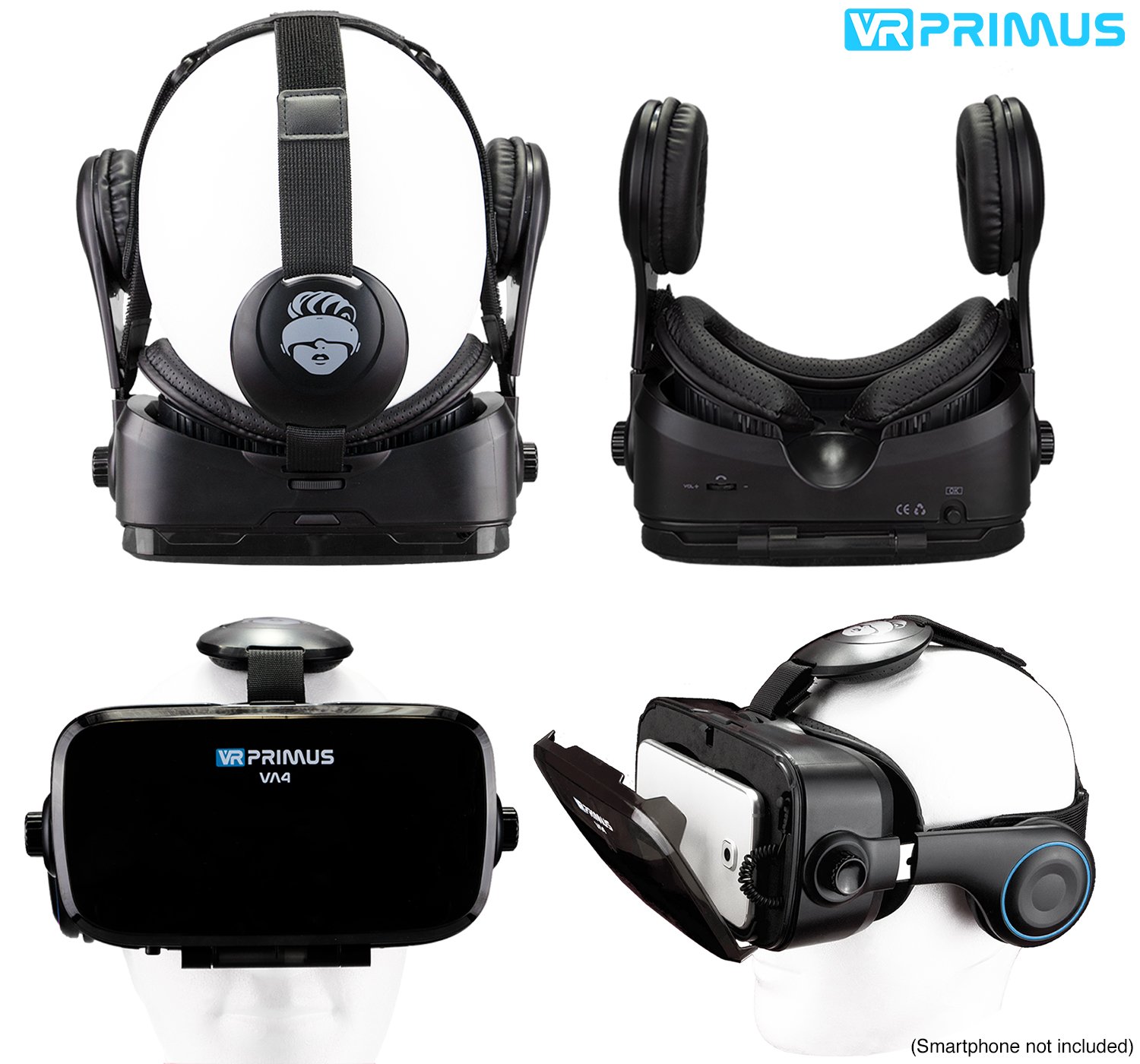

Adesso ho ordinato un VR-Primus VA4, perchè ho trovato il sito del produttore, che permette di fare un confronto tra i suoi 4 modelli.
Le differenze principali che vedo sono:
* Cardboard: nessuna regolazione possibile, però c'è un buco per toccare lo schermo; niente QR code, niente cuffie
* VX3: Manopola di controllo per le app, regolazione distanza interpupillare, supporto per AR (?), niente QR Code
* VA4s: Come sopra, più messa a fuoco regolabile e QR Code
* VA4: Come sopra, più le cuffie, ma niente QR Code
Che ci sia o no il QR Code elencato, comunque, la Primus fornisce decine di QR Code diversi per i suoi vari visori (link in fondo al sito VRPrimus)
Speriamo che anche uil VA4 abbia il "supporto AR", cioè un buco per la telecamera...

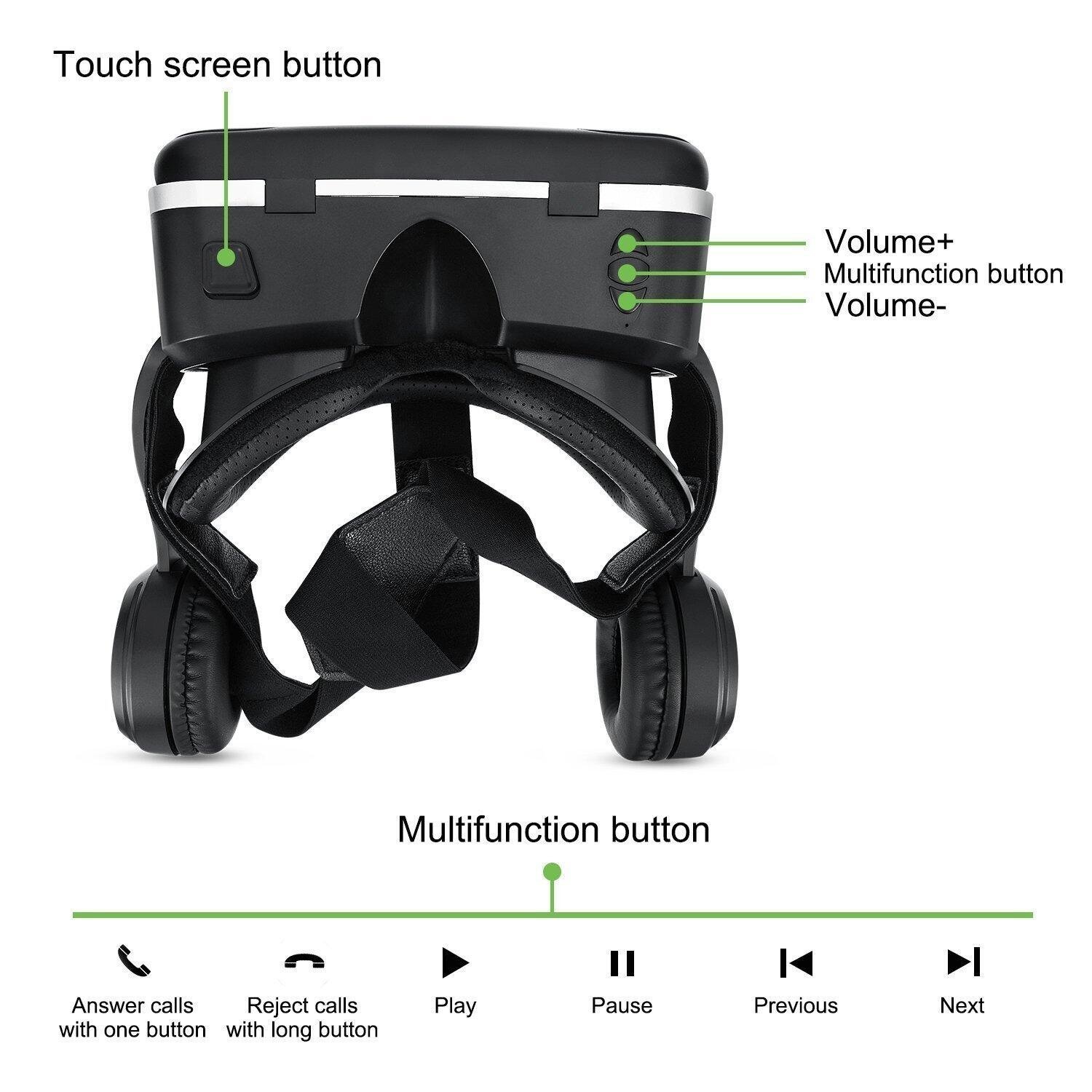

Uhm... a quanto pare anche la Shinecom ha modelli diversi: quest'altro ha anche un pulsante di interazione, e anche altri pulsanti, per il controllo del volume e altre cose (?), oltre alle cuffie integrate (però costa 34 euro invece dei 20 di quello che ho provato io):
https://www.amazon.it/Occhiali-Virtu.../dp/B07DVT3NCN
Certo però se ha lo stesso sistema balordo di chiusura dello sportello e gli stessi problemi di "spazio" per il naso...

Alla fine ho preso un VR Primus V4A con cuffie incorporate.
Rispetto ai difetti riscontrati nei visori che avevo già provato (VR BOx, e Shinecon), la situazione è ora la seguente:
1 - manca buco per toccare lo schermo con un dito --> risolto: c'è un pulsante capacitivo
2 - manca buco per inserire cavo cuffie --> risolto
3 - manca buco per tenere inserito cavo USB --> risolto
4 - manca pulsante capacitivo --> c'è
5 - manca pulsante magnetico -- > non serve, c'è quell'altro
6 - mancano cuffie --> ci sono
7 - manca codice QR --> ce ne sono una decina differenti...
In più:
A - e' molto più leggero
B - il coperchio posteriore è semi-trasparente
C - il sistema di fissaggio del cellulare funziona tramite una linguetta a molla che ne spinge il dorso, azichè una doppia pina laterale che rischia di premere i pulsanti
D - ha un campo visivo molto più ampio del VR Box
E - ha un meccanismo a scatto e a pulsante per bloccare lo sportello posteriore
F - ha un ulteriore pulsante di regolazione del volume
In realtà sarebbe ulteriormente migliorabile:
A: è vero che è leggero... ma potrebbe esserlo molto di più, se non avesse la "carrozzeria" esterna, che è del tutto inutile, visto che tra gli occhi, le lenti e il cell ci sono due tubi che isolano dalla luce; quindi la carrozzeria è solo peso inutile. Comunque anche così non grava troppo sul naso
B: non capisco perchè farlo "affumicato" azichè completamente trasparente.... se non addiritttura assente! La linguetta a molla è più che sufficiente per trattenere il cellulare, il coperchio è del tutto inutile: aggiunge peso, e sottrare visibilità alla telecamera; penso che lo taglierò a destra e a sinistra, lasciando solo la parte centrale che contiene il meccanismo di bloccaggio
Però, anche così, finalmente mi permette di godermi appieno i giochi in VR, sia quelli con controller che quelli senza!
