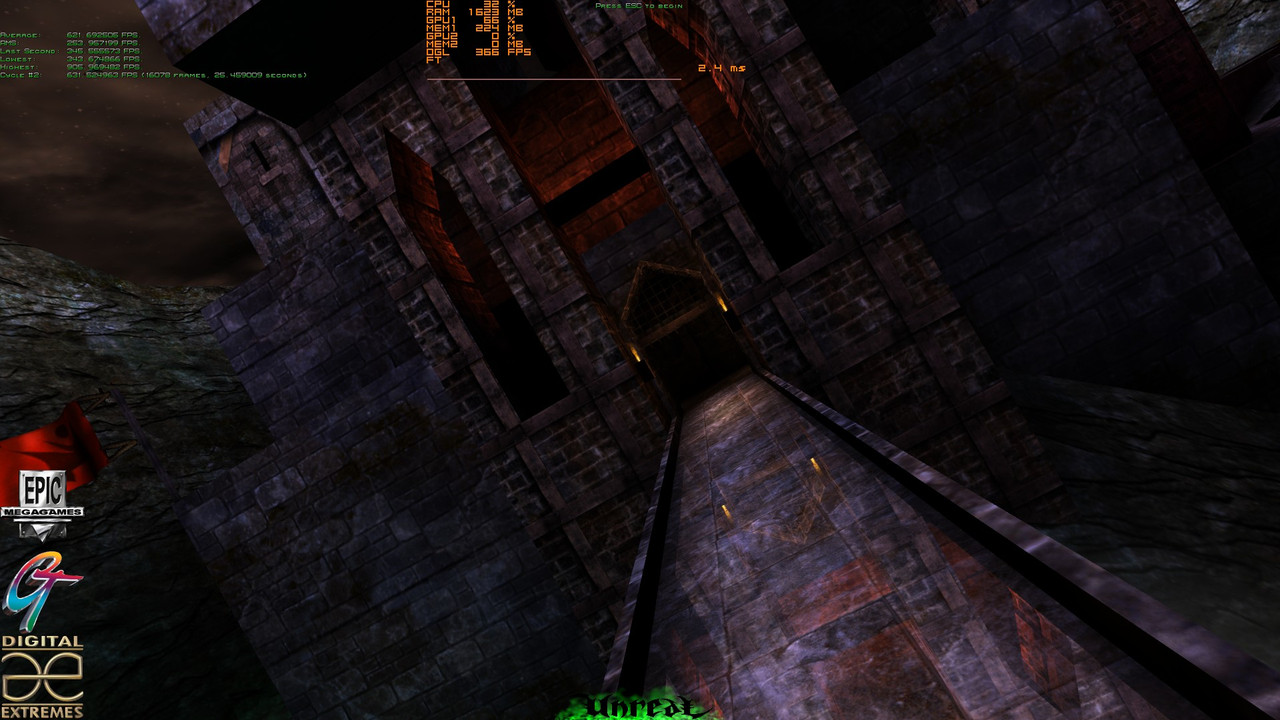

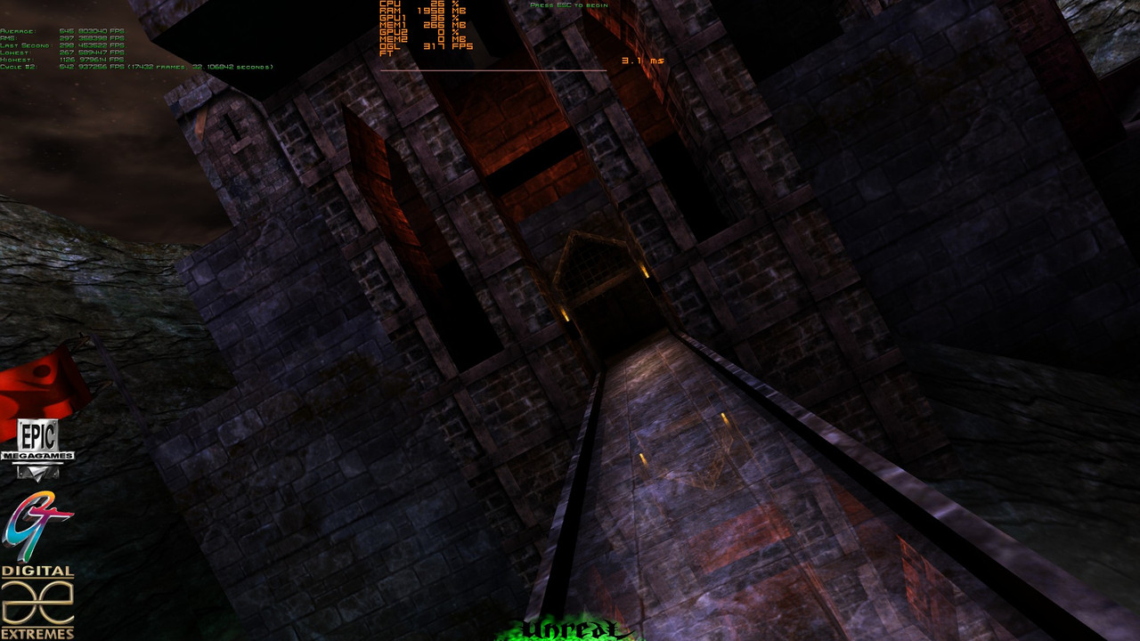

Che NON sia una problema di CPU limitation lo si può vedere da questo test
Occupazione delle CPU bassa per entrambi i sistemi (Unreal 227 in OpenGL 2.1), 90 FPS di differenza in favore di quella "scarsa" ovvero la 750 Ti.
Se la cosa fosse da imputare alla CPU il problema si avvertirebbe con carichi alti e non bassi della CPU (tante draw call, ma qui il problema è bypassato grazie all' HW Clipping offerto dal renderer OpenGL):
1050 Ti:
750 Ti:
Morale della favola: col software vecchio le GPU nuove (non coeve al software) non daranno MAI il meglio di sè.
