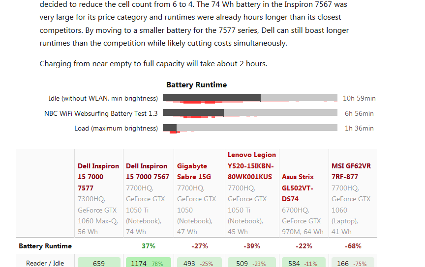

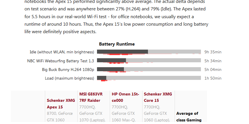

A livello di autonomia prova di quello che dico è che il 7577 (cpu4-core i5 e gtx1060 max-q) in Load che significa sotto Carico con una batteria di 55Wh che sarebbe il 12% in meno dei 62Wh del N950TP6 (cpu desktop 6-core i7-8700 e gtx1060 standard) sotto carico ha un 10% (1 ora e 36 minuti vs 1 ora e 50 minuti) in meno di autonomia e una i7-7700hq e una gtx1060 stock consumerebbe pure di più per non parlarte poi del i7-8750h che ha due core in più. e considera che l'i7-8700 è il 20% più performante del i7-8750h.
Se invece vai al NBC Wifi forse il discorso potrebbe cambiare perchè credo che a basso carico sono più efficienti le mobile come consumi ma anche li sarebbe meglio fare il confronto a parità di gpu e a cpu con pari core e pari threads.
N950TP6
https://www.notebookcheck.net/Schenk....301664.0.html
7577
https://www.notebookcheck.net/Dell-I....264134.0.html
